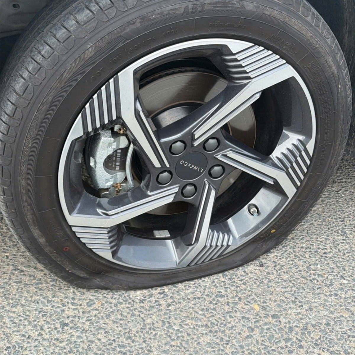

1. Dấu hiệu nhận biết xe bị thủng lốp
Thủng lốp không phải lúc nào cũng xảy ra đột ngột. Phần lớn các trường hợp là xì hơi chậm, cho phép tài xế nhận biết và xử lý trước khi lốp xẹp hoàn toàn nếu chú ý đến các dấu hiệu sau:
- Vô lăng lệch về một bên rõ hơn bình thường và cần thêm lực giữ thẳng là dấu hiệu đầu tiên thường gặp khi lốp bên đó đang xẹp dần.
- Cảm giác xe nặng hơn, phản ứng chậm hơn đặc biệt ở các pha vào cua hoặc chuyển làn. Lốp thiếu áp làm giảm khả năng bám đường và độ nhạy phản hồi.
- Tiếng phành phạch hoặc tiếng đập nhịp đều từ một phía xe khi đang chạy thường báo hiệu lốp đã xẹp hoàn toàn và đang lăn trên vành.
- Hệ thống cảnh báo áp suất lốp (TPMS) sáng trên bảng đồng hồ ở các xe được trang bị tính năng này.

3.2. Kiểm tra lốp và đánh giá tình trạng
Sau khi xe dừng an toàn và đặt biển tam giác cảnh báo phía sau, kiểm tra lốp để xác định vị trí và mức độ hư hỏng:
Vết thủng ở mặt lốp do đinh hoặc vật nhọn với đường kính dưới 6mm thường có thể vá được bằng phương pháp vá nấm. Vết thủng ở thành lốp (hông lốp) hoặc vết rách dài không thể vá an toàn – cần thay lốp mới. Lốp đã xẹp và đã lăn trên vành một đoạn thường bị hỏng bên trong và cần đánh giá thêm trước khi quyết định vá hay thay.

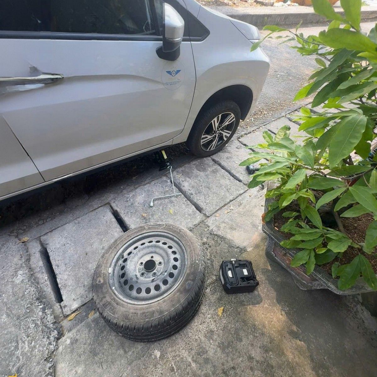

3.3. Thay lốp dự phòng hoặc gọi vá lốp lưu động
Nếu xe có lốp dự phòng và bạn quen với quy trình thay lốp, bạn có thể tự thay tại chỗ. Nếu không có lốp dự phòng hoặc không quen thao tác, gọi dịch vụ vá lốp lưu động là lựa chọn an toàn và tiết kiệm thời gian hơn.
Lưu ý an toàn quan trọng:
- Luôn kéo hết phanh tay và chèn bánh xe trước khi kích gầm.
- Không kích xe trên nền đất mềm hoặc mặt dốc.
- Không chui gầm xe khi đang dùng kích thủy lực cơ bản đi kèm xe.
- Lốp dự phòng cỡ nhỏ (spare compact) chỉ dùng tạm, không chạy quá 80 km/h và không đi xa hơn 80 km.
