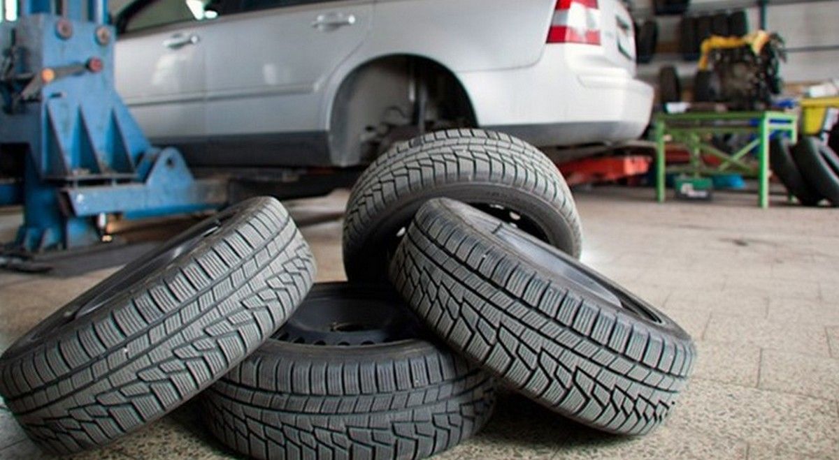

Lốp xe ô tô bao lâu thì thay là câu hỏi nhiều chủ xe chưa có câu trả lời chính xác, thường chỉ thay lốp khi đã bị thủng hoặc khi kỹ thuật viên gara nhắc nhở. Thực tế, lốp có tuổi thọ hữu hạn không chỉ theo km sử dụng mà còn theo thời gian, bất kể xe có chạy nhiều hay không. Lốp quá hạn làm tăng đáng kể nguy cơ thủng, nổ lốp và giảm khả năng bám đường – đặc biệt nguy hiểm khi phanh gấp hoặc vào cua. Bài viết của VETC cung cấp đầy đủ thông tin để bạn biết đúng thời điểm cần thay lốp.
1. Dấu hiệu lốp xe cần thay ngay
- Độ sâu rãnh gai lốp tụt dưới ngưỡng an toàn: Đây là tiêu chuẩn kỹ thuật quan trọng nhất. Theo quy định an toàn giao thông quốc tế, độ sâu rãnh lốp tối thiểu cho phép là 1,6mm. Bạn có thể dễ dàng kiểm tra bằng cách quan sát các gờ chỉ thị mòn (TWI – Tread Wear Indicator) được đúc nổi nhỏ nằm ngay bên trong các rãnh chính của lốp. Khi mặt cao su của lốp đã mòn vẹt bằng phẳng với các gờ cao su nhỏ này, chiếc lốp đã đến ngưỡng mất an toàn tuyệt đối và cần được thay mới.

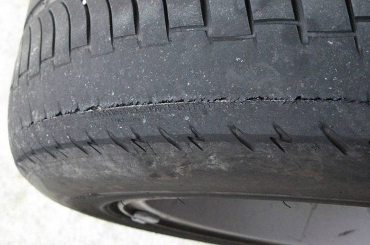

- Lốp nứt vỡ hoặc phồng rộp: Vết nứt trên thành lốp hoặc mặt lốp, dù nhỏ, là dấu hiệu cao su đã lão hóa và mất đi độ bền cơ học. Phồng rộp (bulge) trên thành lốp là dấu hiệu lớp bố bên trong đã bị đứt, lốp có thể nổ bất cứ lúc nào.
- Mòn không đều một phía hoặc mòn giữa/hai bên mặt lốp: Mòn giữa thường do bơm quá căng, mòn hai bên thường do non áp kéo dài, mòn lệch một phía thường do góc đặt bánh xe sai.
- Rung xe tăng hoặc xe lệch lái: Sau khi đã cân bằng lốp và chỉnh alignment đúng có thể là dấu hiệu cấu trúc lốp bên trong đã bị hỏng.

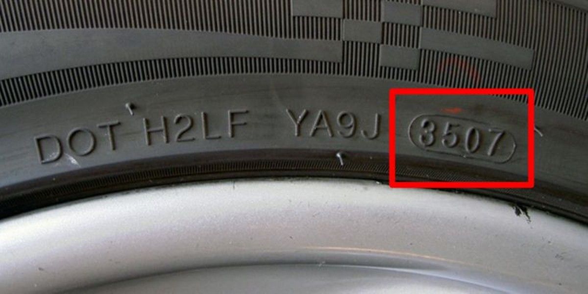

Ngay cả khi xe ít chạy và lốp còn dày, cao su vẫn lão hóa theo thời gian do tác động của nhiệt độ, tia UV và oxy. Hầu hết nhà sản xuất và chuyên gia khuyến nghị thay lốp sau 5–6 năm sử dụng, bất kể tình trạng bề mặt. Lốp trên 10 năm cần thay ngay dù bề mặt trông còn tốt.
Ngày sản xuất lốp được in trên thành lốp theo định dạng 4 chữ số: ví dụ "2419" nghĩa là tuần 24 năm 2019.

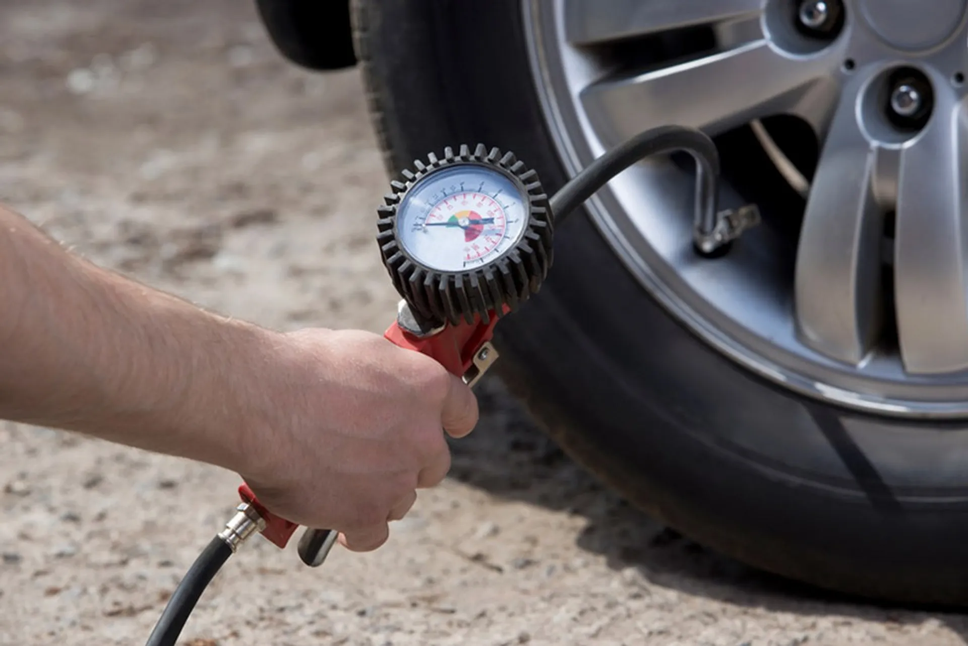

Kiểm tra áp suất lốp hàng tháng và trước mỗi chuyến đi dài. Xoay lốp mỗi 10.000–15.000 km để mòn đều. Kiểm tra và chỉnh alignment sau mỗi va chạm mạnh với ổ gà hoặc vỉa hè. Tránh đỗ xe ngoài trời nắng trong thời gian dài nếu có thể.

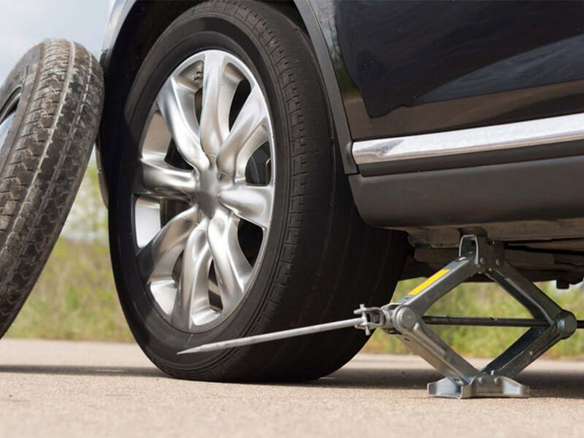

Gọi cứu hộ ô tô khi lốp xe ô tô bạn cần thay chưa được xử lý đúng hạn và sự cố đã xảy ra: lốp bị thủng hoặc nổ giữa đường trong khi không có lốp dự phòng đủ điều kiện, lốp phồng rộp bất ngờ và nguy cơ nổ cao, hoặc lốp mòn quá mức gây xe rung và mất ổn định khi lái ở tốc độ bình thường.
VETC hỗ trợ vá lốp và thay lốp lưu động cho xe con dưới 16 chỗ và xe tải dưới 2,5 tấn với xe cứu hộ chuyên dụng, tiếp nhận và đưa ra phương án giải quyết trong 15 phút, vận hành 24/7 toàn quốc.
