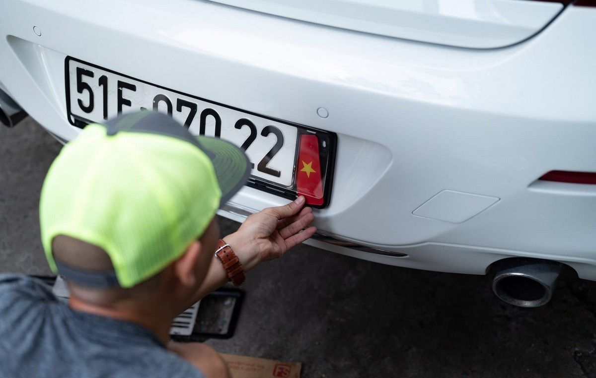

3. Hướng dẫn cách lắp biển số xe ô tô đúng cách
Hướng dẫn cách lắp biển số xe ô tô dưới đây áp dụng cho kiểu giá đỡ phổ biến trên xe con. Tùy từng dòng xe, vị trí vít và cơ cấu giá biển có thể khác nên cần quan sát trước khi khoan hoặc bắt vít.
Bước 1: Xác định vị trí lắp biển trước và sau
Trước hết, hãy quan sát khu vực giữa cản trước và cửa cốp hoặc cản sau. Nhà sản xuất thường đã bố trí sẵn mặt phẳng, hốc biển, lỗ ren hoặc giá đỡ dành riêng cho biển số.
Không nên chọn một vị trí khác chỉ vì nhìn đẹp hơn nếu vị trí đó khiến biển bị nghiêng, quá thấp, bị cản che hoặc khó quan sát. Nghị định 168/2024/NĐ-CP quy định riêng hành vi gắn biển số không đúng vị trí hoặc không đúng quy cách, vì vậy việc lắp theo khu vực nguyên bản của xe là phương án ít rủi ro nhất.
Bước 2: Đặt thử biển và căn vị trí
Đặt biển lên giá đỡ trước khi bắt vít để kiểm tra độ cân đối. Hai bên biển nên có khoảng hở tương đối đều, biển không được chạm vào các đường gấp của cản xe và không chắn các thiết bị khác.
Ở phía sau, cần chú ý camera lùi, nút mở cốp và đèn soi biển số. Một chiếc khung quá dày hoặc đặt biển sai vị trí có thể khiến camera bị che góc nhìn hoặc đèn biển số không chiếu đúng khu vực cần thiết.

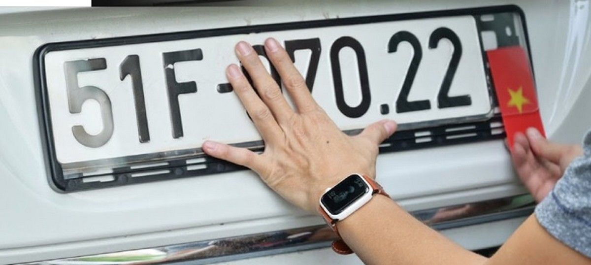

Bước 3: Lắp khung biển nếu sử dụng
Khung biển không phải bộ phận bắt buộc trong mọi trường hợp, nhưng có thể giúp cố định biển chắc hơn và hạn chế rung. Khi lắp khung, cần bắt phần đế khung vào đúng lỗ ren hoặc điểm cố định trên xe rồi mới đặt biển vào.
Điều quan trọng là khung không được che lên các chữ, số, ký hiệu hoặc làm thay đổi hình dạng biển. Nghị định 168 quy định xử phạt đối với biển bị che lấp, làm thay đổi chữ, số, màu sắc, hình dạng hoặc kích thước, nên các loại khung có viền quá lớn cần tránh sử dụng.

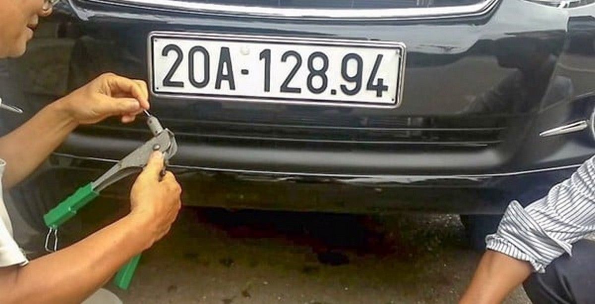

Bước 4: Cố định biển bằng vít hoặc bu-lông
Sau khi căn đúng vị trí, đưa vít qua lỗ trên giá đỡ hoặc hệ thống gá biển rồi siết từ từ. Nên bắt các vít sơ bộ trước, kiểm tra biển đã thẳng rồi mới siết hoàn toàn để tránh tình trạng một bên bị kéo lệch.
Không cần siết quá mạnh đến mức làm biển cong hoặc khung biến dạng. Nếu vít thường xuyên lỏng do rung, có thể sử dụng loại long đền hoặc giải pháp chống lỏng phù hợp thay vì cố ép biến dạng tấm biển.
Bước 5: Kiểm tra lại sau khi lắp
Sau khi hoàn tất cách gắn biển số xe ô tô, dùng tay lay nhẹ để kiểm tra độ chắc chắn. Biển không nên rung, phát tiếng kêu hoặc có khả năng rơi ra khi xe đi qua đường xấu.
Tiếp đó, đứng cách xe vài mét và quan sát trực diện từ phía trước, phía sau. Toàn bộ chữ số phải nhìn thấy rõ, khung không che mép chữ, biển không bị nghiêng bất thường và đèn soi biển số phía sau vẫn hoạt động bình thường.
4. Có được khoan biển số ô tô để bắt vít không?
Khi lắp thực tế, một số loại khung hoặc giá đỡ có thể yêu cầu vị trí bắt vít khác nhau. Tuy nhiên, chủ xe nên ưu tiên hệ thống gá và lỗ có sẵn, tránh tự khoan vào khu vực chữ, số, ký hiệu bảo mật hoặc làm biến dạng mép biển.
Quy định xử phạt tập trung vào tình trạng biển không đúng quy cách, bị che, bẻ cong hoặc bị làm thay đổi chữ, số, màu sắc, hình dạng và kích thước. Vì vậy, phương án an toàn là không thực hiện bất kỳ thao tác nào có khả năng thay đổi thông tin nhận diện của biển.
Nếu xe không có vị trí bắt vít tương thích, nên dùng bộ gá chuyển đổi hoặc nhờ đại lý, gara có kinh nghiệm lắp đặt. Việc khoan trực tiếp vào cản xe hoặc nắp cốp cũng cần cân nhắc vì có thể ảnh hưởng bề mặt sơn, khả năng chống nước hoặc giá trị xe sau này.

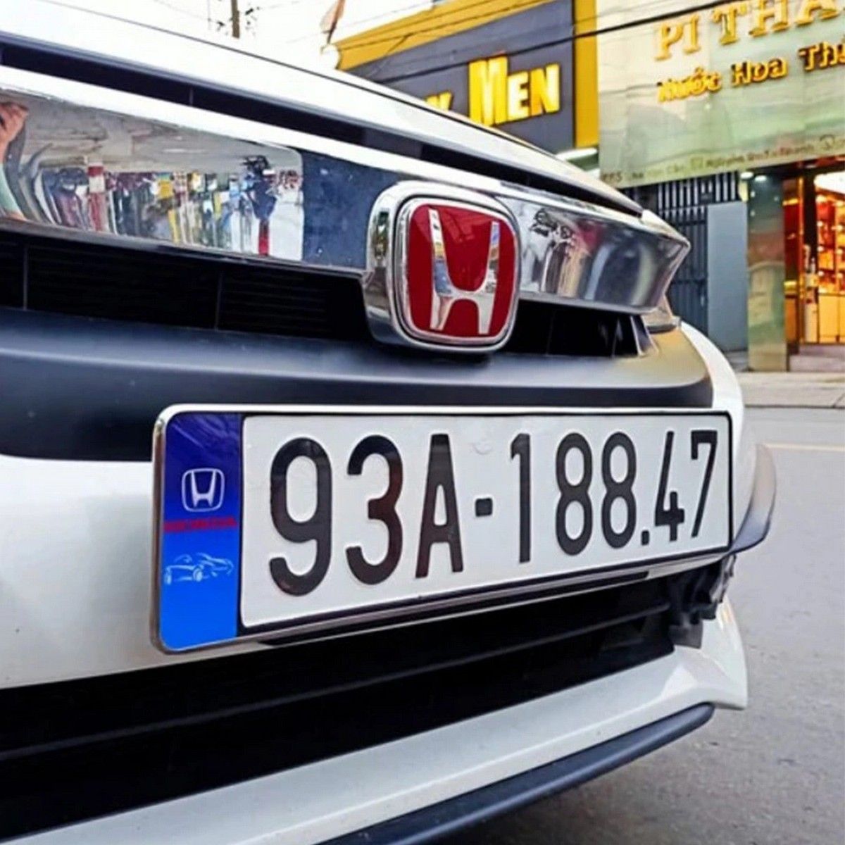

5. Có được dùng khung biển số ô tô không?
Có thể sử dụng khung để giữ biển nếu khung không làm biển sai vị trí, che khuất hoặc thay đổi khả năng nhận diện. Một chiếc khung đơn giản có kích thước vừa với biển và chỉ ôm phần mép thường phù hợp hơn những loại khung trang trí quá lớn.
Chủ xe cần đặc biệt tránh các loại phụ kiện che lên chữ số, màng tối màu, lớp phủ phản sáng bất thường hoặc cơ cấu có thể đóng mở để che biển. Nghị định 168 hiện xử phạt rất nặng đối với ô tô có biển bị che lấp hoặc bị làm thay đổi chữ, số, màu sắc, hình dạng và kích thước.
Trước khi sử dụng một loại khung mới, hãy thử quan sát biển từ nhiều góc và trong điều kiện ánh sáng khác nhau. Nếu phần viền hoặc lớp phủ khiến chữ số khó đọc hơn so với khi không gắn khung, tốt nhất không nên sử dụng.

11. Các lỗi thường gặp khi tự gắn biển số ô tô
Lỗi đầu tiên là chọn sai khung kích thước, khiến biển phải ép cong hoặc phần viền che lên chữ số. Trường hợp này thường xảy ra khi mua phụ kiện trên mạng nhưng không kiểm tra trước kích thước biển dài 520 x 110 mm hay biển ngắn 330 x 165 mm.
Lỗi thứ hai là đặt biển quá thấp, lệch sang một bên hoặc dùng dây rút tạm thời trong thời gian dài. Một giải pháp tạm có thể giữ biển không rơi nhưng chưa chắc đáp ứng yêu cầu về đúng vị trí và quy cách khi phương tiện tham gia giao thông.
Lỗi thứ ba là sử dụng phụ kiện trang trí lên trực tiếp bề mặt biển như sticker, logo, decal hoặc lớp phủ màu. Ngay cả khi không có ý định che biển, bất kỳ vật liệu nào làm chữ hoặc số khó nhận diện đều có thể gây rủi ro pháp lý.

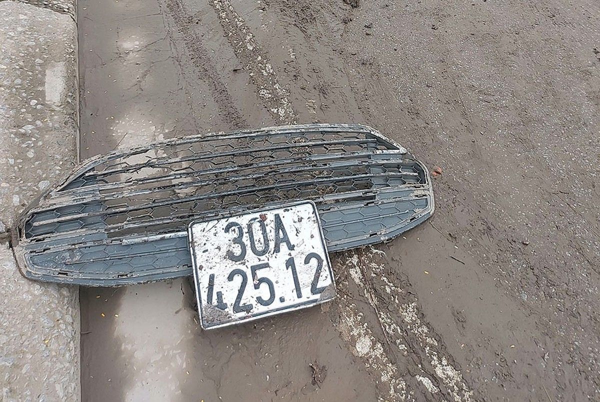

12. Khi biển số bị rơi trên đường phải làm gì?
Nếu phát hiện một trong hai biển đã rơi, nên dừng xe tại vị trí an toàn và tìm lại nếu điều kiện cho phép. Không nên tiếp tục sử dụng xe trong thời gian dài khi đã biết phương tiện không còn đủ biển số.
Nếu biển bị mất và không thể tìm lại, chủ xe cần thực hiện thủ tục cấp lại theo quy định của cơ quan đăng ký xe. Việc tự in số biển lên giấy, nhựa hoặc đặt một tấm biển giống bên ngoài không thay thế biển do cơ quan có thẩm quyền cấp.
Trong trường hợp nguyên nhân biển rơi do giá đỡ gãy sau va chạm, nên sửa lại khu vực gá trước khi lắp biển mới. Một giá đỡ lỏng có thể tiếp tục khiến biển rơi lần nữa dù đã thay vít mới.
