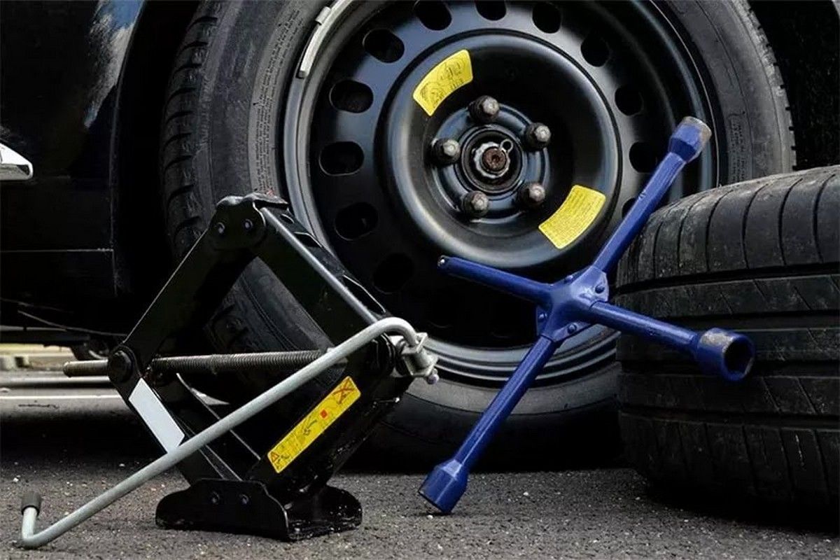

Trước khi bắt đầu, xác nhận xe có đủ các dụng cụ sau trong cốp xe:
  • Lốp dự phòng đủ áp suất và đúng kích thước – kiểm tra định kỳ ít nhất 3 tháng một lần.
  • Kích gầm (jack) loại đi kèm theo xe hoặc kích thủy lực nâng cao.
  • Thanh vặn ốc (lug wrench) đúng cỡ với ốc bánh xe của xe bạn.
  • Biển tam giác phản quang để cảnh báo xe phía sau.

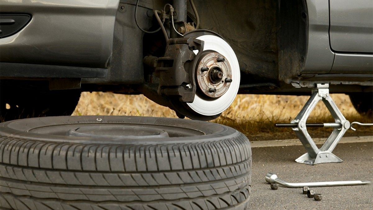

2.3. Kích xe đúng vị trí
Xác định điểm kích gầm (jacking point) chính xác – thường là điểm kim loại dày phía dưới thân xe gần bánh cần thay. Kích sai vị trí có thể làm biến dạng vỏ xe hoặc làm đổ kích nguy hiểm. Tham khảo sách hướng dẫn sử dụng xe để xác định đúng vị trí. Kích lên cho đến khi bánh xe cần thay cách mặt đất khoảng 5–10 cm.

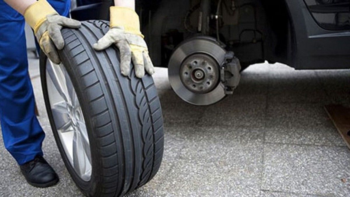

2.4. Tháo bánh cũ và lắp bánh dự phòng
Tháo hoàn toàn các ốc theo thứ tự chéo nhau (không tháo theo vòng tròn để tránh lệch mâm). Giữ ốc trong túi hoặc lòng bàn tay, không để rơi. Rút bánh cũ ra và đặt dưới gầm xe như một biện pháp bảo hiểm thứ hai phòng kích bị trượt. Lắp bánh dự phòng vào, thứ tự lắp ốc hình chéo/hình ngôi sao, tuyệt đối không vặn theo vòng tròn liền kề để đảm bảo mặt mâm xe được ép thẳng phẳng, đều đặn, không bị vênh lệch tâm.
2.5. Hạ xe và siết chặt ốc
Hạ xe từ từ cho đến khi bánh vừa chạm đất nhẹ – chưa hạ hẳn. Siết sơ bộ các ốc theo thứ tự chéo. Sau đó hạ xe hoàn toàn và rút kích ra. Siết chặt hoàn toàn tất cả ốc theo thứ tự chéo, dùng cả trọng lượng cơ thể nếu cần để đạt lực siết đủ. Kiểm tra áp suất lốp dự phòng trước khi lái tiếp.
