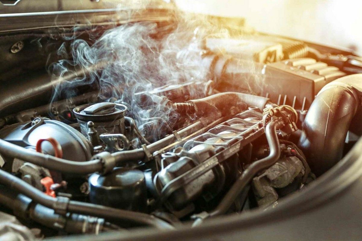

Xe ô tô bị quá nhiệt khi chạy đường dài là một trong những sự cố nguy hiểm nhất mà tài xế có thể gặp phải, đặc biệt trên các tuyến cao tốc hoặc đường đèo dốc vào mùa hè. Nếu không xử lý kịp thời, nhiệt độ động cơ tăng vượt ngưỡng có thể dẫn đến cong vênh nắp máy, hỏng gioăng nắp máy hoặc bó kẹt piston – những hư hỏng tốn kém nhất trên ô tô. Bài viết dưới đây của VETC giúp bạn hiểu rõ nguyên nhân, nhận biết sớm và xử lý đúng cách khi gặp tình huống này.

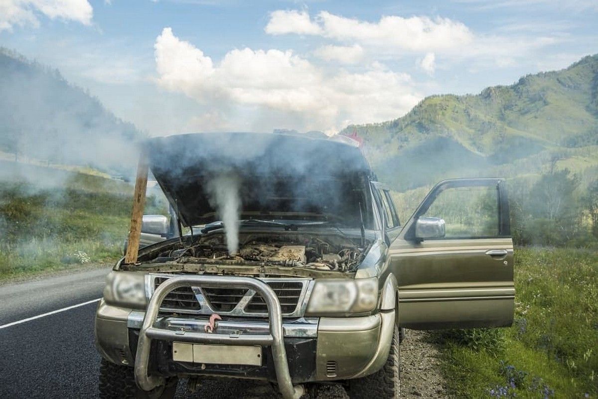

xe ô tô bị quá nhiệt khi chạy đường dài
  • Đồng hồ nhiệt độ tăng cao vào vùng đỏ hoặc vạch H là cảnh báo trực tiếp nhất. Nhiều tài xế bỏ qua kim nhiệt độ cho đến khi khói bốc lên từ nắp capo.
  • Khói trắng hoặc hơi nước bốc ra từ khoang máy cho thấy nước làm mát đã sôi và bốc hơi – đây là mức nguy hiểm cao, cần dừng xe ngay lập tức.
  • Mùi ngọt nồng từ khoang máy là mùi đặc trưng của nước làm mát bị rò rỉ lên bề mặt nóng.
  • Điều hòa đột ngột mất lạnh khi xe đang chạy bình thường có thể là dấu hiệu ECU đã cắt máy nén điều hòa để giảm tải cho động cơ đang quá nhiệt.
Mức độ nguy hiểm: Xe ô tô bị quá nhiệt khi chạy đường dài ở mức cao là nghiêm trọng. Chỉ cần vài phút chạy tiếp khi đồng hồ nhiệt đã vào vùng đỏ đủ để gây cong nắp máy hoặc bó kẹt piston, chi phí sửa chữa có thể lên đến hàng chục triệu đồng. Khi thấy khói bốc lên từ capo, cần dừng xe ngay – không tiếp tục lái dù chỉ thêm vài trăm mét.

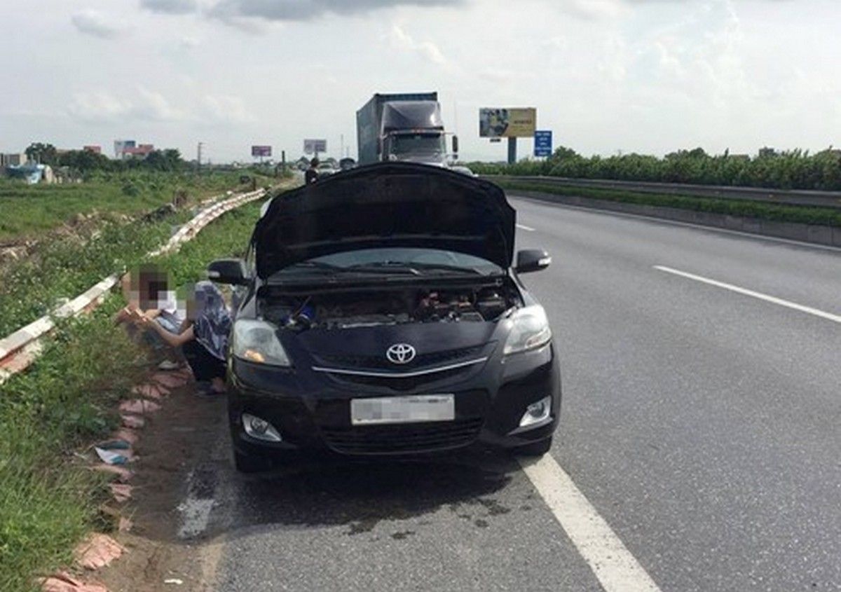

3.1. Xử lý tạm thời tại chỗ
Khi đồng hồ nhiệt bắt đầu tăng cao, tắt điều hòa ngay để giảm tải cho động cơ. Nếu điều kiện cho phép, bật sưởi ấm trong xe lên mức tối đa – đây là biện pháp dẫn nhiệt từ động cơ vào cabin, giúp hạ nhiệt tạm thời dù không thoải mái.
Khi thấy khói hoặc đồng hồ đã vào vùng đỏ, đưa xe vào lề đường an toàn, tắt máy và mở hé ở nấc chốt an toàn đầu tiên để động cơ hạ nhiệt tự nhiên trước khi mở hẳn nắp capo. Tuyệt đối không mở nắp capo khi động cơ còn rất nóng vì nguy cơ bỏng cao.
Sau khi động cơ đã nguội hẳn, tài xế phải lót giẻ dày để vặn mở nắp két nước chính từ từ từng nấc cho áp suất thoát hết ra, sau đó bổ sung nước vào cả két nước chính lẫn bình nước phụ thì xe mới có thể di chuyển tiếp được.
