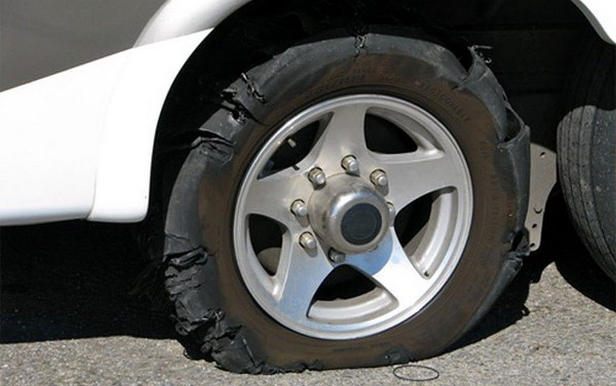

1. Nguyên nhân khiến lốp xe bị nổ
  • Áp suất lốp quá cao hoặc quá thấp kéo dài: Lốp bơm quá căng dễ nổ khi gặp nhiệt độ cao hoặc va chạm mạnh. Ngược lại, lốp non áp lâu ngày làm thành lốp uốn cong liên tục với biên độ lớn, sinh nhiệt tích lũy và gây nổ lốp nhiệt.
  • Lốp quá già hoặc mòn vượt ngưỡng an toàn: Cao su lốp lão hóa giảm độ bền và khả năng chịu nhiệt. Lốp mòn đến lớp bố lộ ra ngoài có thể nổ bất cứ lúc nào.
  • Va chạm mạnh với ổ gà hoặc vật cứng trên đường: Lực tác động đột ngột đủ lớn có thể làm đứt lớp bố lốp bên trong và gây nổ ngay lập tức.
  • Quá tải trọng: Chở hàng hoặc hành khách vượt quá tải trọng thiết kế làm tăng áp lực lên lốp, đặc biệt nguy hiểm khi kết hợp với nhiệt độ cao sau quãng đường dài.
  • Dị vật lớn hoặc sắc cạnh xuyên vào lốp ở tốc độ cao: Gây vỡ lốp đột ngột thay vì xì hơi từ từ.

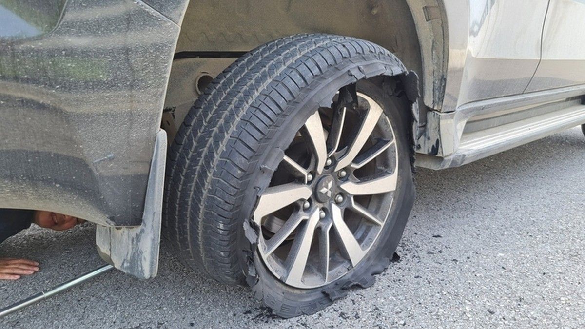

2. Mức độ nguy hiểm & dấu hiệu nhận biết khi nổ lốp
2.1. Xe ô tô bị nổ lốp có nguy hiểm không ở mức độ nào?
Nổ lốp ở tốc độ trên 80 km/h được xếp vào nhóm sự cố có nguy cơ mất kiểm soát cao nhất. Khi lốp trước bên nào nổ, xe lập tức kéo mạnh về phía đó. Khi lốp sau nổ, đuôi xe có xu hướng lắc lư và quét ra ngoài. Cả hai đều có thể dẫn đến xe quay ngang hoặc lật nếu tài xế phản ứng sai.
2.2. Dấu hiệu nhận biết nổ lốp
Tiếng nổ lớn như súng nổ, thường kèm theo tiếng rung đập mạnh. Xe kéo dữ dội về một phía gần như ngay lập tức. Vô lăng rung mạnh và khó giữ thẳng. Tiếng đập liên tục từ phía lốp bị nổ khi xe vẫn đang di chuyển.
2.3. Sự khác biệt quan trọng
Nổ lốp trước nguy hiểm hơn nổ lốp sau vì ảnh hưởng trực tiếp đến khả năng điều hướng. Nổ lốp sau gây mất ổn định nhưng vẫn có thể kiểm soát tốt hơn nếu giữ bình tĩnh.
