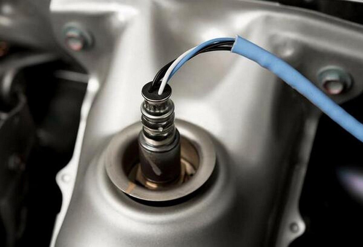

  • Cảm biến oxy (O2 sensor): Đo tỷ lệ oxy trong khí thải để ECU điều chỉnh lượng nhiên liệu phun vào. Khi hỏng, xe thường hao xăng hơn, khí thải tăng và đèn Check Engine sáng. Cảm biến oxy có tuổi thọ khoảng 60.000–100.000 km và là một trong những cảm biến hay bị lỗi nhất.

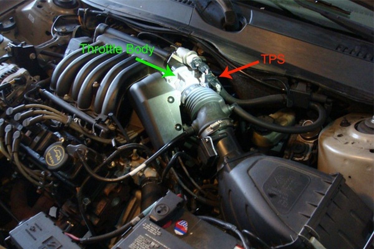

  • Cảm biến vị trí bướm ga (TPS): Theo dõi mức độ mở bướm ga. Khi lỗi, xe có thể tăng tốc không mượt, idle không ổn định hoặc đột ngột tăng ga ngoài ý muốn.

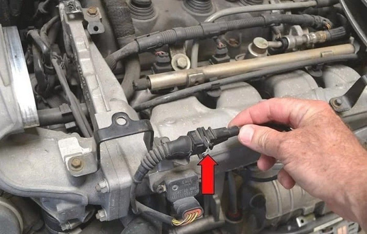

Bước đầu tiên không thể bỏ qua là đọc mã lỗi OBD-II bằng thiết bị chuyên dụng hoặc ứng dụng kết hợp đầu đọc OBD Bluetooth. Mã lỗi sẽ chỉ đích xác cảm biến nào đang có vấn đề thay vì phải đoán mò và thay thử từng bộ phận.
Với một số cảm biến như MAF sensor hoặc cảm biến oxy, vệ sinh cảm biến bằng dung dịch chuyên dụng đôi khi giải quyết được vấn đề nếu lỗi do bẩn chứ không phải hỏng hẳn. Nếu cảm biến đã hỏng điện tử bên trong, cần thay thế bằng cảm biến mới đúng mã xe.
Sau khi thay cảm biến, cần xóa mã lỗi và kiểm tra lại để đảm bảo đèn Check Engine không sáng lại. Một số xe cần lái một quãng đường nhất định để ECU hoàn thành chu trình tự kiểm tra.
