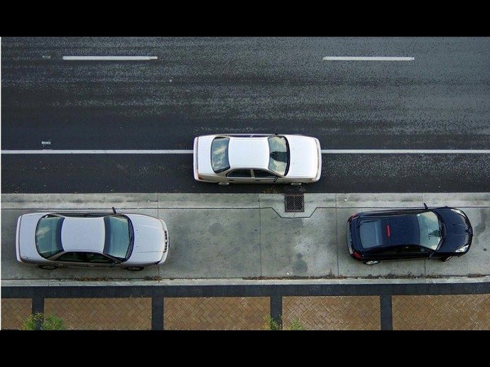

3. Cách ghép ngang xe ô tô ngoài thực tế
Khi đỗ xe song song giữa hai xe đang đỗ, người lái có thể thực hiện theo trình tự dưới đây.

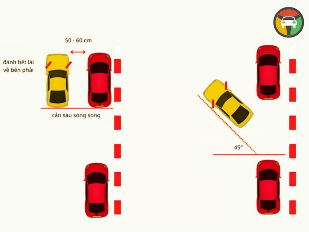

Bước 2: Đưa xe song song với xe phía trước
Cho xe tiến lên song song với chiếc xe đang đỗ phía trước vị trí cần ghép. Khoảng cách ngang có thể duy trì khoảng 50–80 cm tùy điều kiện thực tế. Điểm dừng thường được chọn sao cho phần đuôi xe của hai xe tương đối ngang nhau. Không nên đứng quá xa vì đuôi xe sẽ khó vào chuồng. Ngược lại, nếu đứng quá sát thì nguy cơ quệt xe bên cạnh sẽ cao hơn.
Bước 3: Lùi chậm và đánh lái về phía chuồng
- Chuyển sang số R, kiểm tra gương và quan sát xung quanh.
- Lùi thật chậm.
- Khi bắt đầu thao tác, đánh lái về phía vị trí đỗ. Nếu chuồng nằm bên phải, đánh lái sang phải.
- Đuôi xe lúc này bắt đầu đi vào khoảng đỗ.
- Tiếp tục quan sát gương bên phải và góc phía sau xe.
- Khi thân xe tạo với lề đường một góc khoảng 40–45 độ, bắt đầu chuẩn bị bước tiếp theo.
Không nhất thiết phải đúng chính xác 45 độ. Mục tiêu là tạo đủ góc để đuôi xe vào nhưng vẫn giữ khoảng trống cho đầu xe.

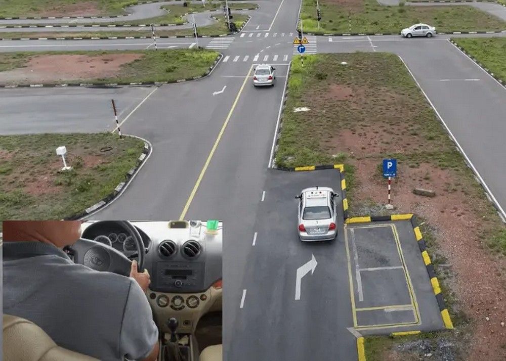

Giai đoạn 1: Tiến xe tới điểm bắt đầu
- Cho xe chạy chậm và song song với cạnh ngoài của chuồng.
- Khoảng cách giữa thân xe và vạch chuồng phải đủ để xe có không gian xoay.
- Trên xe tập lái, giáo viên thường xác định một điểm căn cụ thể như:
- Vai người lái ngang một vạch.
- Tay nắm cửa ngang mép chuồng.
- Bánh sau ngang đầu chuồng.
Tuy nhiên, không nên áp dụng cùng một điểm căn cho tất cả xe. Một chiếc sedan hạng B và một xe tải hạng C có chiều dài hoàn toàn khác nhau nên vị trí dừng cũng khác.

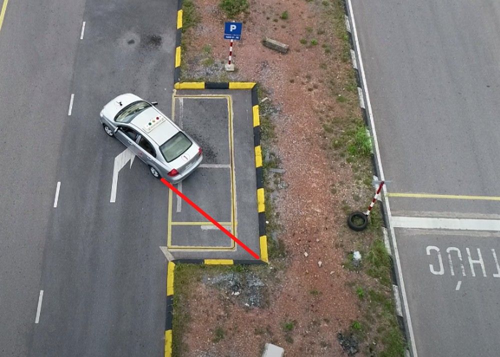

Giai đoạn 2: Đánh lái để đưa đuôi xe vào
- Sau khi tới đúng vị trí, chuyển sang số lùi.
- Đánh lái về phía chuồng và lùi chậm.
- Quan sát gương phía chuồng.
- Đuôi xe sẽ bắt đầu đi vào khu vực đỗ.
Mục tiêu lúc này không phải đưa xe vào thật nhanh mà là tạo góc vừa đủ để phần đuôi nằm trong chuồng. Khi thân xe tạo góc phù hợp với mép chuồng, tiến hành trả lái.

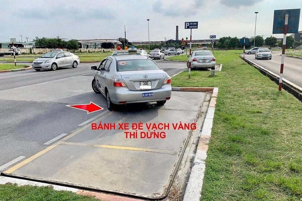

Trong bước này cần di chuyển thật chậm vì chỉ một sai lệch nhỏ ở vô-lăng cũng có thể khiến bánh xe đè vạch.
Giai đoạn 4: Đưa toàn bộ xe vào chuồng
- Khi thân xe gần song song với vạch chuồng, trả thẳng lái.
- Tiếp tục lùi hoặc tiến nhẹ để đưa toàn bộ thân xe nằm trong khu vực quy định.
- Chỉ kết thúc bài khi chắc chắn cả đầu và đuôi xe đều nằm trong giới hạn.
Theo quy định sát hạch, trường hợp kết thúc bài mà vẫn còn một phần thân xe nằm ngoài khu vực ghép có thể dẫn tới không đạt bài thi.
