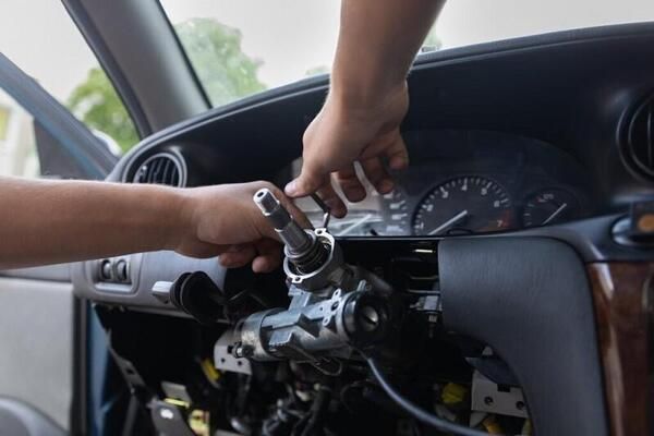

1.3. Cột lái điện tử (EPS column lock) bị lỗi
Xe hiện đại không dùng chốt cơ học mà dùng motor khóa cột lái điện tử. Khi motor này hỏng, pin remote yếu hoặc hệ thống nhận diện chìa khóa gặp sự cố, vô lăng có thể bị khóa điện tử dù đã cắm chìa đúng.

  • Gãy chìa khóa: Chìa khóa cơ bị biến dạng hoặc gãy dắt bên trong ổ khóa, không thể lấy ra.
  • Lỗi điện tử nghiêm trọng: Nghi ngờ hệ thống cột lái điện tử bị lỗi phần mềm hoặc hỏng cảm biến, cần máy quét chuyên dụng để can thiệp.
