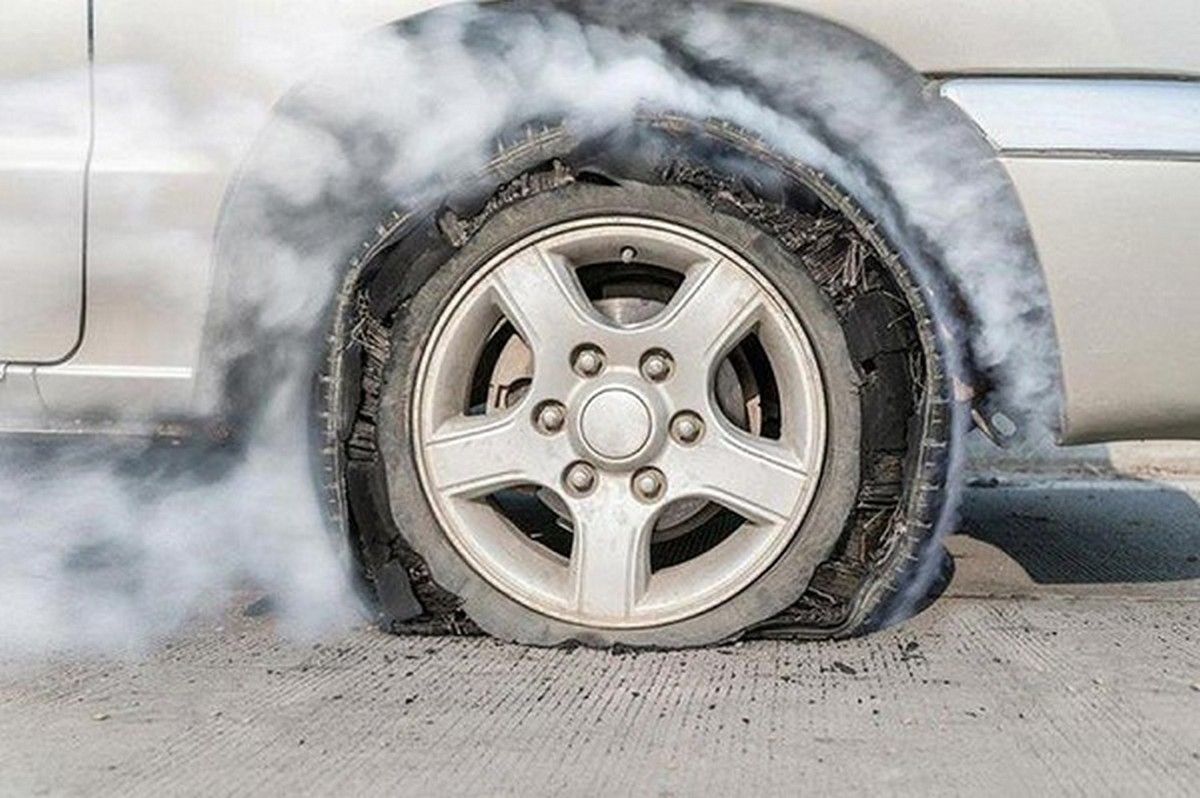

  • Nổ lốp trên cao tốc: Phần lớn các vụ nổ lốp nguy hiểm xảy ra trên những chiếc lốp đã quá cũ  hoặc do áp suất lốp bị sai lệch quá nhiều từ trước mà không được điều chỉnh.

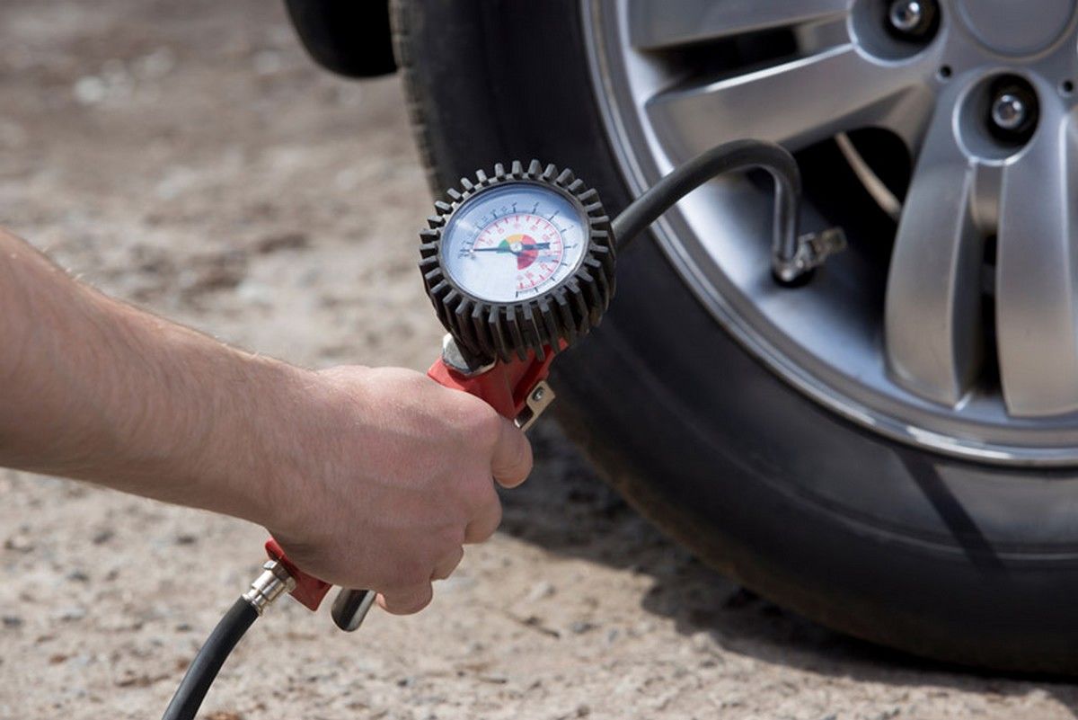

  • Lốp xe và áp suất: Kiểm tra áp suất cả bốn lốp và lốp dự phòng bằng đồng hồ đo chuyên dụng khi lốp nguội. So sánh với thông số khuyến nghị trên nhãn dán cánh cửa xe. Quan sát bề mặt lốp tìm vết nứt, phồng rộp hoặc mòn lệch bất thường. Kiểm tra lốp dự phòng thường bị bỏ quên - lốp xẹp khi cần đến là tình huống khó xử.

  • Hệ thống lốp xe: Đo lại áp suất hơi và kiểm tra độ mòn, vết nứt của cả 4 lốp chính lẫn lốp dự phòng.

  • Xác nhận áp suất lốp: Đo lại một lần cuối để đảm bảo lốp không bị xuống hơi sau mấy ngày đỗ xe.

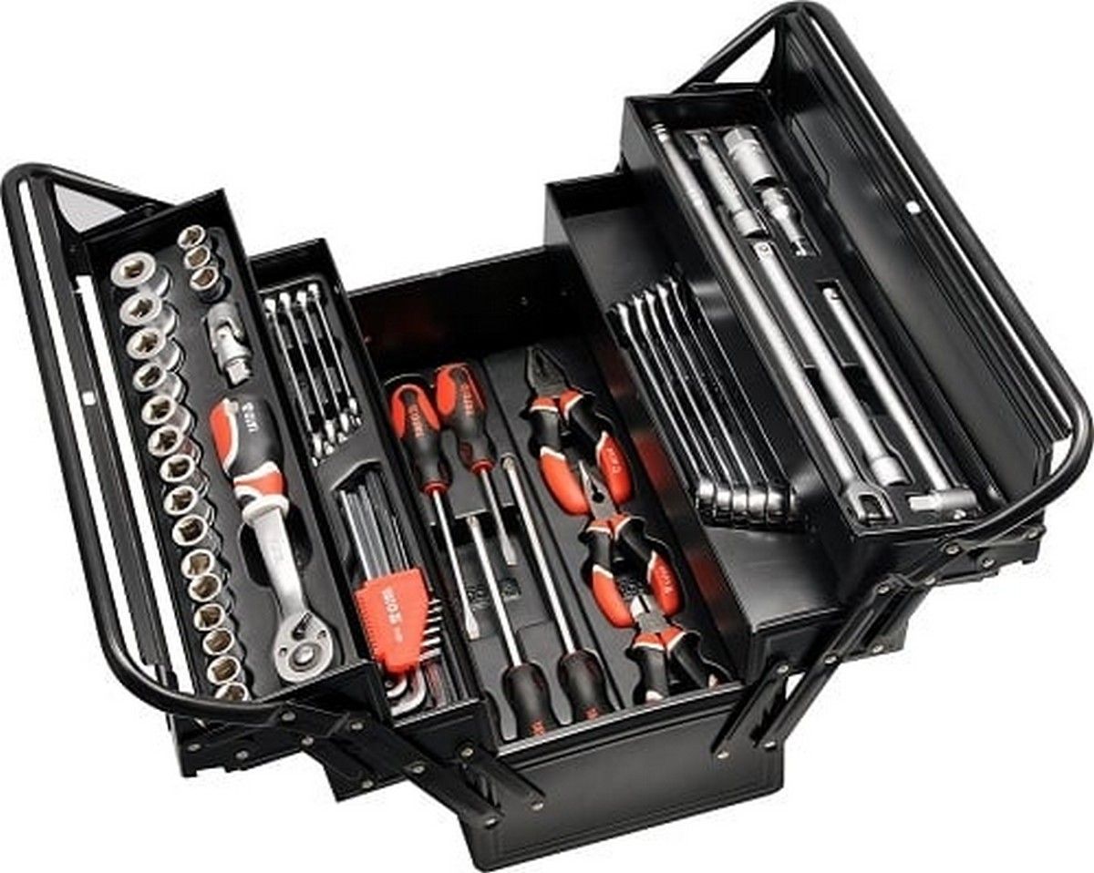

  • Bộ dụng cụ sửa chữa nhỏ: Chắc chắn rằng kích nâng gầm xe và thanh vặn mở ốc đã được xếp gọn gàng trong cốp sau.
