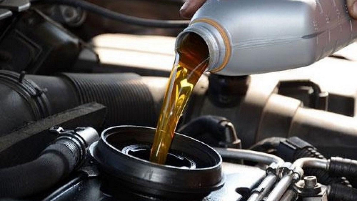

1. Đèn báo áp suất dầu ở mức thấp là gì?
Đèn báo áp suất dầu thường có biểu tượng chiếc bình dầu nhỏ màu đỏ hoặc màu vàng trên bảng đồng hồ. Hệ thống cảm biến sẽ liên tục theo dõi áp suất dầu trong động cơ và gửi tín hiệu cảnh báo khi áp suất giảm xuống dưới ngưỡng an toàn.
Dầu động cơ không chỉ có tác dụng bôi trơn mà còn hỗ trợ làm mát, làm sạch và giảm ma sát giữa các chi tiết kim loại. Khi áp suất dầu không đủ, khả năng bảo vệ động cơ sẽ suy giảm đáng kể.

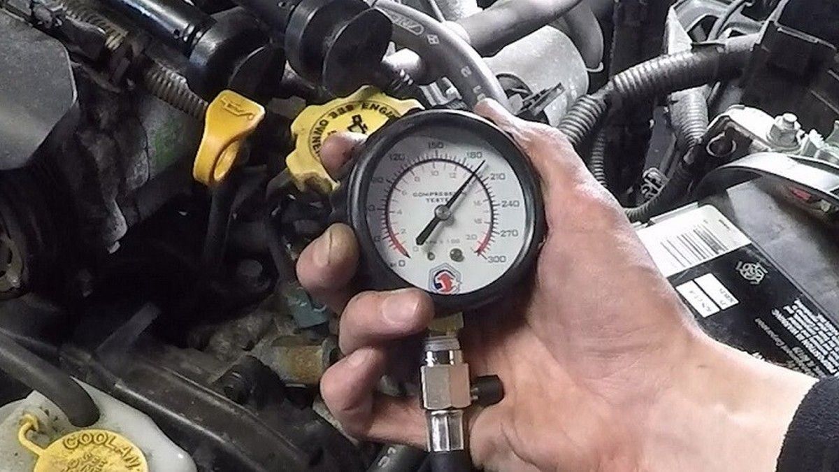

3. Dấu hiệu đi kèm khi áp suất dầu thấp
Ngoài việc đèn cảnh báo xuất hiện, xe có thể phát sinh thêm một số biểu hiện bất thường như:
  • Động cơ phát ra tiếng gõ hoặc tiếng kim loại va đập.
  • Xe rung nhiều hơn khi vận hành.
  • Công suất động cơ giảm.
  • Nhiệt độ động cơ tăng cao bất thường.
  • Xuất hiện mùi khét từ khoang máy.
Nếu các dấu hiệu này xuất hiện đồng thời với cảnh báo áp suất dầu, người lái cần kiểm tra xe ngay lập tức.
