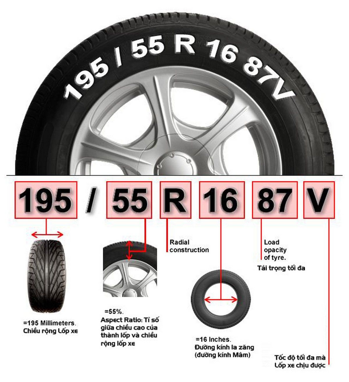

2.1 Ý nghĩa dãy ký hiệu kích thước lốp
Một trong những thông số thường gặp nhất là dạng ký hiệu như:
205/55R16 91V
Đây là bộ thông số lốp xe ô tô tiêu chuẩn và mỗi thành phần đều mang một ý nghĩa riêng.
2.2 Chiều rộng lốp
Số đầu tiên (205) thể hiện chiều rộng mặt lốp tính bằng milimet.
Trong ví dụ trên, chiều rộng lốp là 205 mm.
2.3 Tỷ lệ chiều cao thành lốp
Số 55 cho biết chiều cao thành lốp bằng 55% chiều rộng lốp.
Tỷ lệ này ảnh hưởng trực tiếp đến khả năng hấp thụ xung động và độ êm ái khi vận hành.
2.4 Cấu trúc lốp
Chữ R là viết tắt của Radial – loại cấu trúc bố thép hướng tâm đang được sử dụng phổ biến trên hầu hết các dòng xe hiện nay.
2.5 Đường kính mâm xe
Số 16 thể hiện đường kính la-zăng hoặc mâm xe phù hợp với lốp, được tính bằng inch.
Cách đọc thông số lốp xe ô tô phổ biến
3. Các ký hiệu tải trọng và tốc độ trên lốp
3.1 Chỉ số tải trọng
Trong ví dụ 205/55R16 91V, số 91 là chỉ số tải trọng.
Thông số này cho biết khả năng chịu tải tối đa của mỗi lốp theo tiêu chuẩn của nhà sản xuất.
3.2 Chỉ số tốc độ
Ký tự V thể hiện tốc độ tối đa mà lốp có thể vận hành an toàn.
Một số ký hiệu tốc độ phổ biến gồm:
  • H: Tối đa 210 km/h.
  • V: Tối đa 240 km/h.
  • W: Tối đa 270 km/h.
  • Y: Tối đa 300 km/h.
Chủ xe nên lựa chọn lốp có chỉ số tốc độ phù hợp với khuyến nghị của hãng xe.

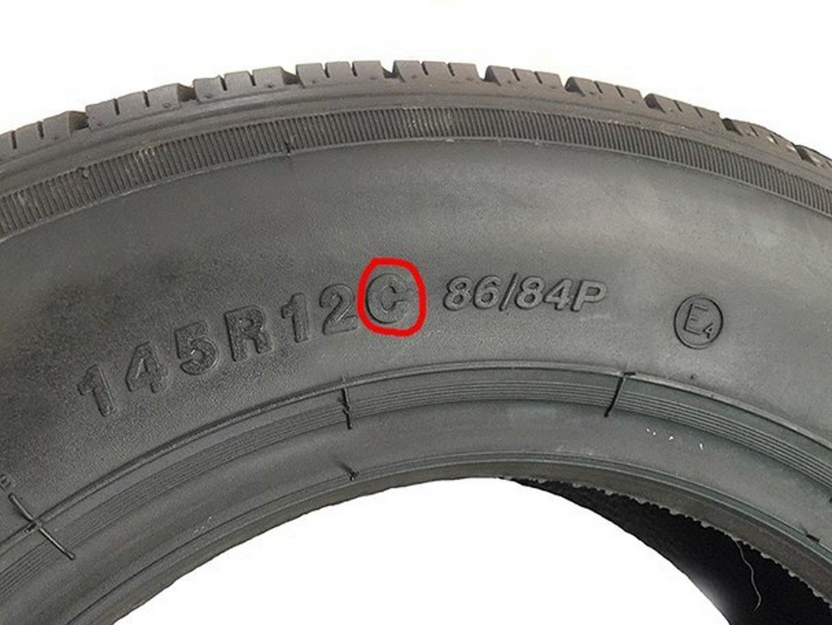

Một số ký hiệu khác thường gặp trên lốp xe
Bên cạnh kích thước và tải trọng, nhiều nhà sản xuất còn sử dụng các ký hiệu bổ sung để thể hiện tính năng đặc biệt của lốp.
Một số ký hiệu phổ biến gồm:
  • Tubeless: Lốp không săm.
  • M+S: Phù hợp với điều kiện bùn và tuyết.
  • Rotation: Chỉ hướng quay của lốp.
  • Outside/Inside: Quy định mặt lắp ngoài và mặt lắp trong.
  • Max Load: Tải trọng tối đa.
  • Max Pressure: Áp suất tối đa cho phép.
Những thông tin này giúp quá trình lắp đặt và sử dụng lốp đạt hiệu quả tốt nhất.

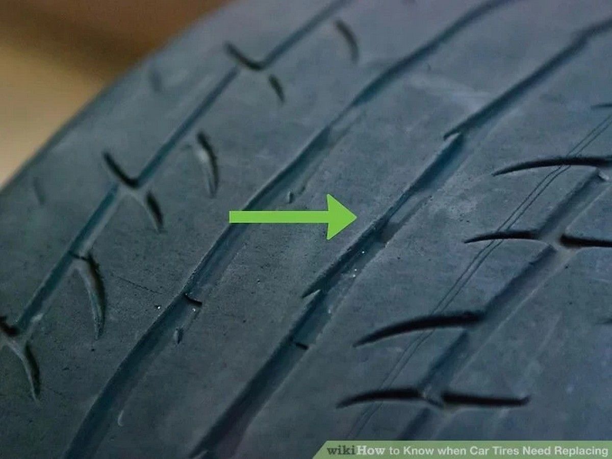

Khi nào cần thay lốp ô tô?
Ngay cả khi các thông số vẫn còn rõ ràng, lốp cũng cần được thay thế khi xuất hiện dấu hiệu xuống cấp.
Người dùng nên kiểm tra lốp nếu nhận thấy:
  • Độ sâu gai lốp dưới mức khuyến nghị.
  • Thành lốp bị nứt hoặc phồng.
  • Lốp mòn không đều.
  • Xe rung lắc bất thường khi vận hành.
  • Lốp đã sử dụng quá lâu dù quãng đường chưa nhiều.
Việc thay lốp đúng thời điểm giúp đảm bảo độ bám đường và giảm nguy cơ mất an toàn khi di chuyển.
