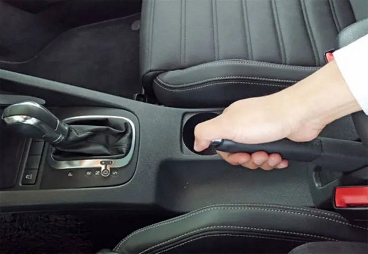

3. Cách đề pa lên dốc không bị chết máy bằng phanh tay
Đối với người mới, đây thường là phương pháp dễ kiểm soát nhất vì không cần chuyển chân phải quá nhanh từ phanh sang ga. Giả sử xe đang dừng giữa dốc. Người lái giữ chân phanh, đạp hết chân côn và vào số 1. Sau đó kéo phanh tay đủ để giữ xe đứng yên rồi có thể bỏ chân khỏi phanh chân.
Tiếp theo, nhả côn từ từ. Khi ly hợp bắt đầu tiếp xúc, người lái thường cảm nhận được một số dấu hiệu như đầu xe hơi nhấc lên, tiếng máy thay đổi, vòng tua giảm nhẹ hoặc thân xe có xu hướng muốn tiến về phía trước. Đây chính là vùng thường được gọi là điểm bắt côn.
Khi đã cảm nhận xe bắt đầu muốn tiến, giữ chân côn ổn định trong thời gian ngắn và thêm ga vừa phải. Khi động cơ đã tạo đủ lực kéo, nhả phanh tay từ từ. Nếu xe bắt đầu tiến lên, tiếp tục nhả côn một cách mượt mà và thêm ga phù hợp. Khi côn đã nhả hoàn toàn, lái xe như bình thường.
Có thể ghi nhớ trình tự: Đạp côn ➡ vào số 1 ➡ kéo phanh tay ➡ nhả côn tới điểm bắt ➡ thêm ga ➡ nhả phanh tay ➡ tiếp tục nhả côn.

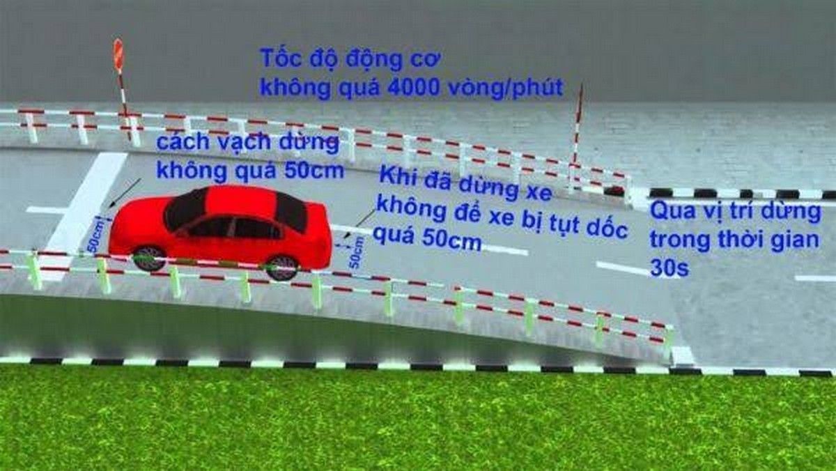

7. Cách đề ba lên dốc B2 trong bài thi sa hình
“Cách đề ba lên dốc B2” vẫn là từ khóa được nhiều người tìm kiếm do thói quen gọi bằng lái trước đây. Tuy nhiên, hệ thống giấy phép lái xe đã thay đổi từ ngày 01/01/2025; bằng B1, B2 cấp trước thời điểm này vẫn được tiếp tục sử dụng theo thời hạn ghi trên giấy phép, còn hệ thống mới sử dụng hạng B cho nhóm ô tô tương ứng.
Trong sát hạch hạng B hiện nay, “dừng và khởi hành xe trên dốc” vẫn là một trong các bài thực hành lái xe trong hình. Theo Thông tư 12/2025/TT-BCA, thí sinh hạng B phải thực hiện liên hoàn các bài gồm xuất phát, dừng xe nhường người đi bộ, dừng và khởi hành trên dốc, qua vệt bánh xe, ghép xe và các nội dung khác.
Vì vậy, dù người học vẫn quen gọi là “đề pa B2”, nội dung thực hành hiện tại nên được hiểu là bài dừng và khởi hành xe trên dốc của hạng B.
Cách thao tác trên xe số sàn
Khi đưa xe lên dốc, người học cần kiểm soát tốc độ chậm để căn điểm dừng chính xác. Khi tới vị trí cần dừng, đạp côn và phanh để xe đứng yên.
Sau khi xe dừng, có thể giữ xe bằng phanh tay nếu cách đào tạo và chiếc xe sát hạch phù hợp với kỹ thuật này. Đưa xe về số 1, nhả côn dần tới điểm tiếp xúc rồi thêm ga.
Khi cảm thấy động cơ đã đủ lực kéo và xe có xu hướng tiến lên, nhả phanh tay rồi tiếp tục nhả côn. Nếu thao tác đúng, xe sẽ tiến lên đều mà không bị trôi hoặc tắt máy.
Không nên nhả côn đột ngột chỉ vì lo hết thời gian. Một cú nhả nhanh có thể khiến xe chết máy ngay tại dốc.
