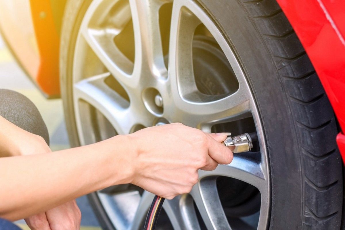

2. Kiểm tra áp suất lốp
2.1 Đo áp suất bằng đồng hồ chuyên dụng
Áp suất lốp là yếu tố quan trọng nhất cần kiểm tra. Nếu lốp quá non hoặc quá căng đều có thể ảnh hưởng đến khả năng vận hành và độ an toàn.
Chủ xe nên sử dụng đồng hồ đo áp suất hoặc kiểm tra tại các trạm dịch vụ. Mức áp suất tiêu chuẩn thường được nhà sản xuất dán trên khung cửa xe hoặc ghi trong sổ hướng dẫn sử dụng.

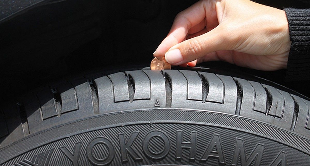

3. Kiểm tra độ mòn của lốp
3.1 Quan sát gai lốp
Gai lốp có nhiệm vụ tăng độ bám đường và thoát nước khi trời mưa. Khi gai lốp mòn quá mức, khả năng kiểm soát xe sẽ giảm đáng kể.
Phần lớn các loại lốp hiện nay đều được trang bị vạch chỉ báo độ mòn. Khi bề mặt gai lốp mòn ngang bằng với vạch này, chủ xe nên thay lốp mới.
