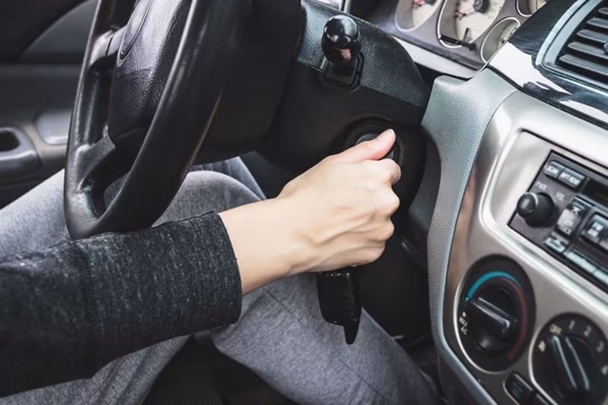

2.1. Nghe âm thanh và quan sát phản ứng của xe
Đây là bước phân loại nguyên nhân nhanh nhất:
  • Hoàn toàn im lặng, không có phản ứng gì: Ắc quy cạn hoặc đứt dây ắc quy hãy kiểm tra kết nối cọc bình.
  • Tiếng "click" một lần: Relay khởi động nhận tín hiệu nhưng motor đề không hoạt động tức motor đề hoặc relay có vấn đề.
  • Tiếng "click click click" liên tục: Ắc quy còn điện nhưng không đủ để quay motor đề, cần kích điện.
  • Đèn cảnh báo sáng, không có âm thanh nào từ máy đề: Hệ thống chống trộm hoặc cảm biến an toàn đang chặn khởi động.

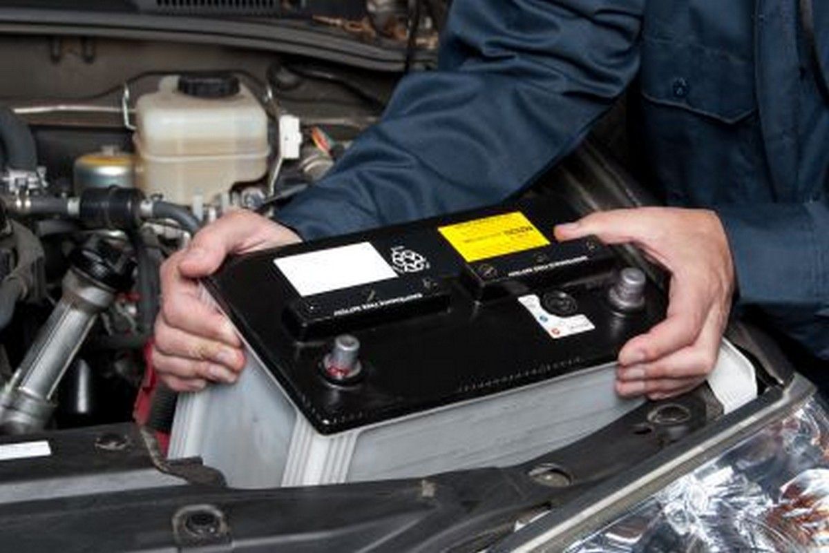

  • Kiểm tra cọc bình ắc quy: Quan sát trực tiếp hai đầu cọc – lớp oxy hóa trắng/xanh dày hoặc đầu cọc lỏng là nguyên nhân phổ biến gây mất tiếp xúc điện.

  • Ắc quy yếu/hết – kích điện (jump start): Sử dụng bộ kích điện dự phòng (jump starter) hoặc nhờ xe khác. Nối theo thứ tự: (+) xe hỏng → (+) xe nguồn → (−) xe nguồn → điểm tiếp mát xe hỏng. Khởi động xe nguồn trước, chờ 2–3 phút rồi mới đề xe hỏng.
  • Cọc bình bị oxy hóa: Tháo cọc, dùng bàn chải cứng và dung dịch baking soda pha loãng để làm sạch, lắp lại chắc chắn. Nhiều trường hợp xe không đề được chỉ vì vấn đề đơn giản này.
