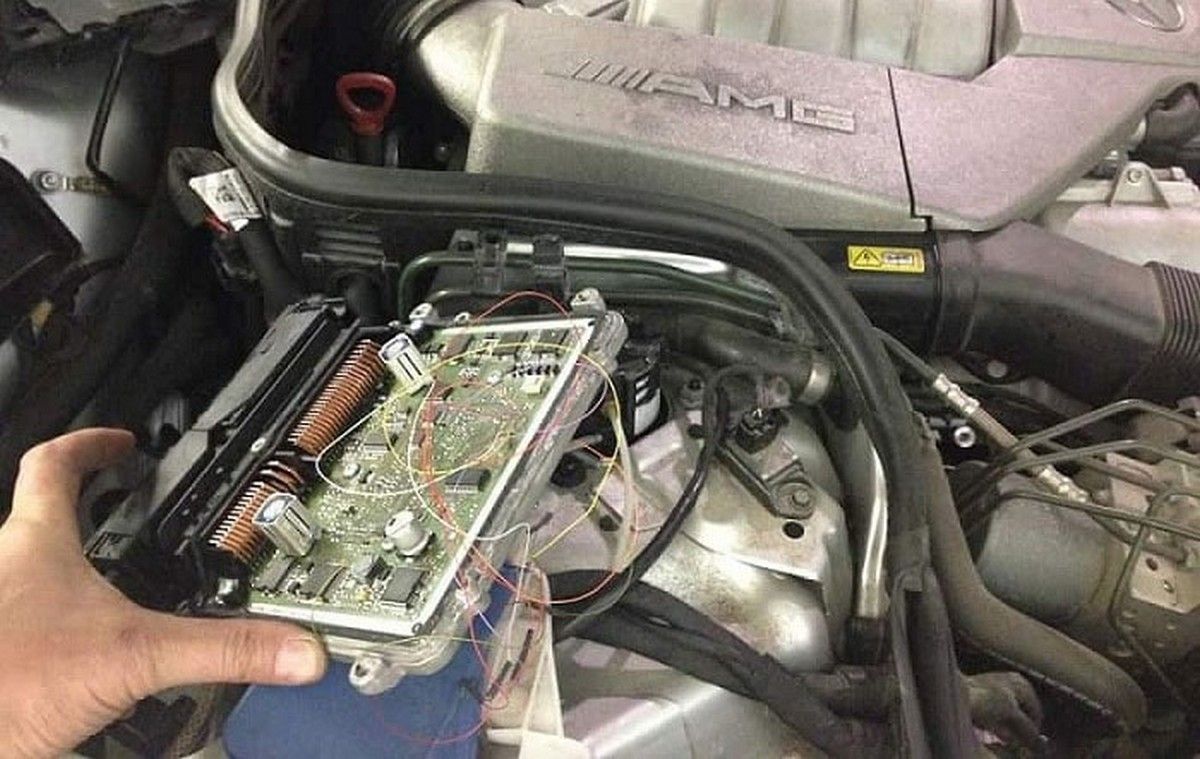

1. Nguyên nhân khiến xe ô tô không khởi động sau khi để lâu
1.1. Ắc quy tự xả hết điện
Ắc quy liên tục tiêu thụ một lượng điện nhỏ ngay cả khi xe tắt máy để duy trì đồng hồ, hệ thống báo động và các thiết bị chờ. Sau 2–4 tuần không nổ máy, ắc quy thông thường có thể tự xả xuống mức không đủ để khởi động, đặc biệt với ắc quy đã cũ hoặc xe có nhiều thiết bị điện tử.
1.2. Nhiên liệu lắng cặn hoặc bay hơi một phần
Xăng để lâu trong bình có thể bị oxy hóa, hình thành lớp cặn nhựa bám vào bộ lọc và kim phun nhiên liệu. Với xe diesel, nhiên liệu để lâu còn có nguy cơ vi khuẩn phát triển trong bình, gây tắc lọc và đường ống. Điều này khiến áp lực nhiên liệu đến buồng đốt không đủ để khởi động.
1.3. Hệ thống điện và tiếp điểm bị oxy hóa
Tiếp điểm relay, đầu nối cảm biến và cọc bình ắc quy tiếp xúc với không khí ẩm trong thời gian dài sẽ hình thành lớp oxy hóa làm tăng điện trở, giảm khả năng dẫn điện. Xe để lâu trong môi trường ẩm ướt hoặc gần biển đặc biệt dễ gặp vấn đề này.
1.4. Lốp xe xẹp hơi và các bộ phận cao su khô cứng
Lốp xe để lâu không di chuyển sẽ dần xẹp do hơi thấm qua thành lốp và tiếp xúc đất lâu ngày tạo vết phẳng tạm thời. Gioăng cao su, phớt dầu và các chi tiết làm kín cũng có thể khô cứng, dẫn đến rò rỉ dầu nhớt hoặc nước làm mát nếu xe được khởi động ngay mà không kiểm tra trước.

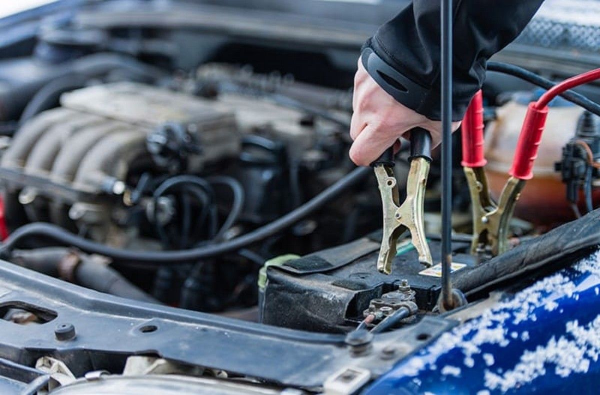

2. Cách kiểm tra nhanh trước khi cố khởi động
2.1. Kiểm tra ắc quy và hệ thống điện
  • Bật chìa khóa và quan sát đèn bảng đồng hồ: Nếu đèn mờ hoặc không sáng, ắc quy đã tự xả.
  • Kiểm tra trực quan cọc bình: Lớp oxy hóa trắng hoặc xanh dày là dấu hiệu cần làm sạch trước khi thử khởi động.
  • Kiểm tra dây điện ắc quy: Có bị lỏng, nứt hoặc chuột cắn không, đặc biệt nếu xe đậu trong gara kín lâu ngày.
Xe ô tô hết bình ắc quy phải làm gì?
Dấu hiệu ắc quy ô tô yếu

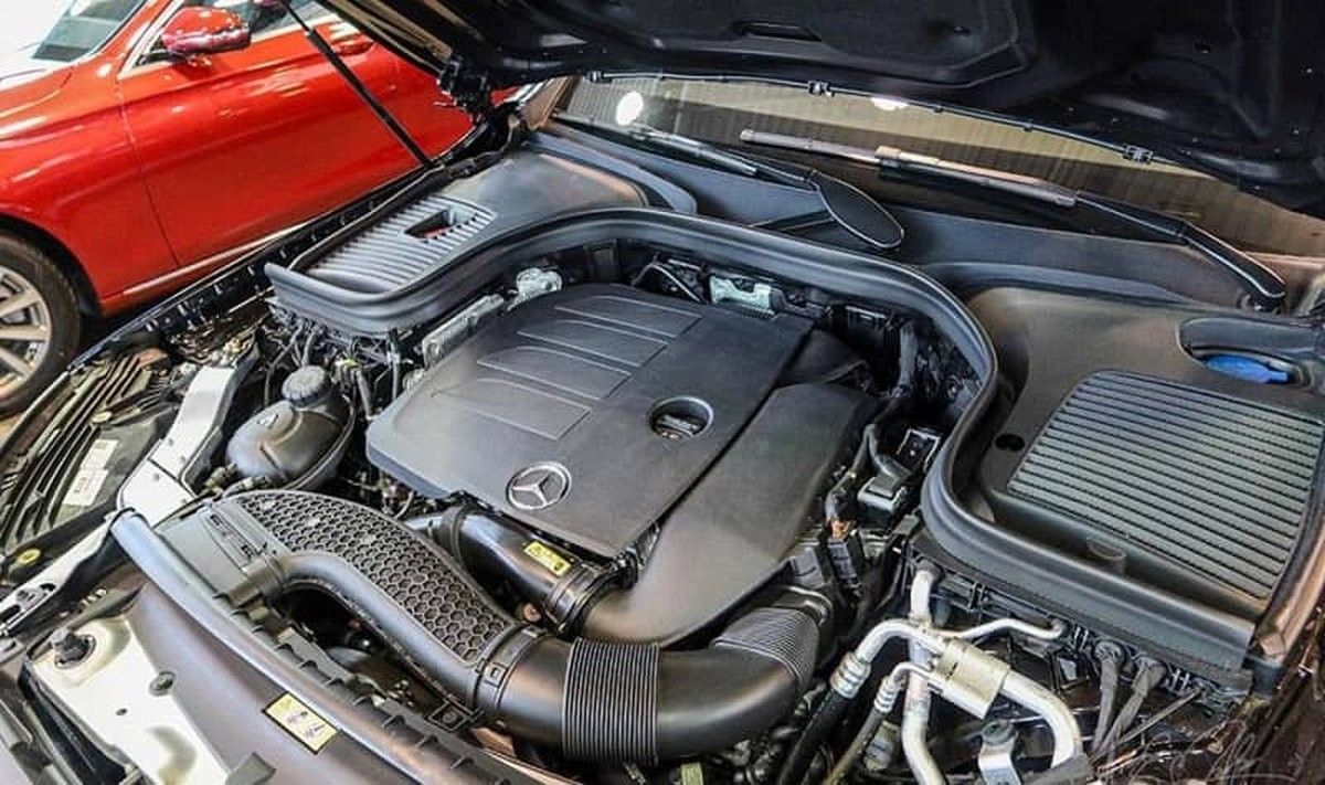

2.2. Kiểm tra nhiên liệu và dầu nhớt
  • Xác nhận mức nhiên liệu: Bình xăng gần cạn kết hợp nhiên liệu đã lâu ngày là điều kiện bất lợi để khởi động.
  • Kiểm tra mức dầu động cơ bằng que thăm dầu: Dầu đủ mức và màu không quá đen mới an toàn để khởi động.
  • Kiểm tra mức nước làm mát trong bình phụ: Không khởi động nếu nước làm mát cạn để tránh quá nhiệt ngay lần chạy đầu tiên.
2.3. Quan sát nhanh gầm xe và xung quanh
  • Kiểm tra gầm xe có vết rò rỉ dầu nhớt hay không.
  • Quan sát lốp xe nếu xẹp hơi đáng kể, bơm lại trước khi di chuyển để tránh hỏng lốp và vành.
