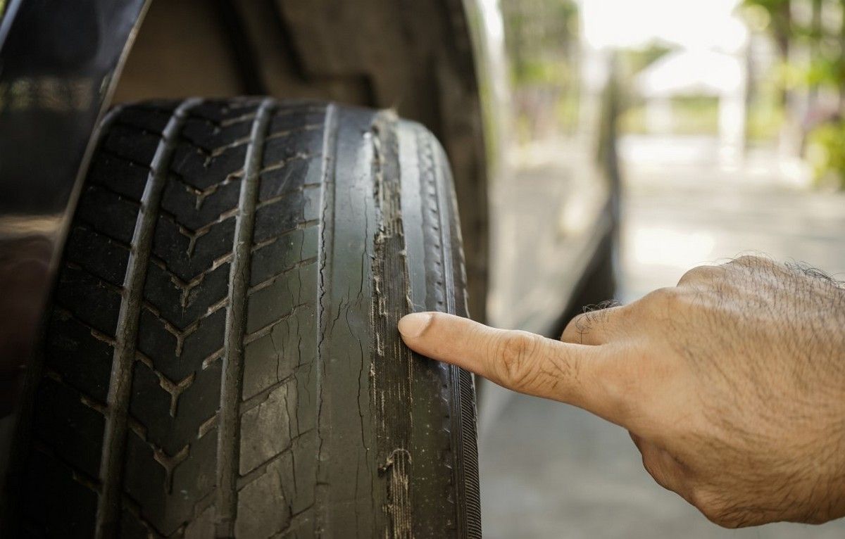

  • Lốp mòn không đều hoặc có điểm cứng: Do áp suất sai lệch kéo dài hoặc lốp bị biến dạng bên trong. Lốp mòn lệch tạo ra bề mặt tiếp xúc không đồng đều, sinh rung theo chu kỳ quay bánh.
