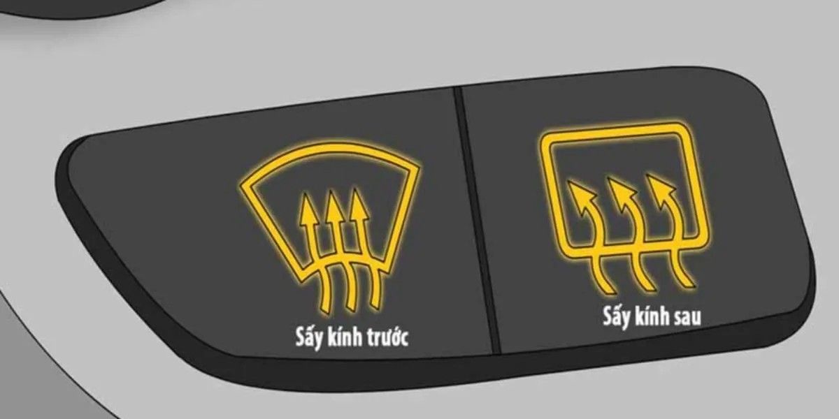

3. Cách nhận biết nút sấy kính ô tô
Hai nút sấy kính trước và sau có biểu tượng khá giống nhau nên người mới rất dễ nhầm. Cả hai đều có hình kính kèm các đường lượn sóng hoặc mũi tên tượng trưng cho luồng khí hoặc nhiệt.
Nút sấy kính trước thường có biểu tượng hình kính chắn gió cong, bên trong có các đường hướng lên trên. Khi nhấn nút này, hệ thống điều hòa sẽ hướng luồng khí lên kính trước và thường đồng thời kích hoạt các thiết lập hỗ trợ chống mờ.
Nút sấy kính sau thường có biểu tượng giống một hình chữ nhật, bên trong có các đường lượn sóng hướng lên. Đây là nút kích hoạt hệ thống điện trở trên kính sau và, tùy mẫu xe, có thể đồng thời sấy gương chiếu hậu ngoài.
Có thể phân biệt nhanh như sau:
Chức năng
Biểu tượng thường gặp
Nguyên lý chính
Sấy kính trước
Kính cong + các đường hướng lên
Luồng khí điều hòa
Sấy kính sau
Hình chữ nhật + các đường hướng lên
Điện trở tạo nhiệt
Sấy gương
Thường dùng chung nút kính sau
Điện trở trong gương
Cách bố trí chính xác có thể khác nhau giữa từng xe, vì vậy nếu mới sử dụng một phương tiện lạ, nên quan sát ký hiệu hoặc kiểm tra hướng dẫn sử dụng.

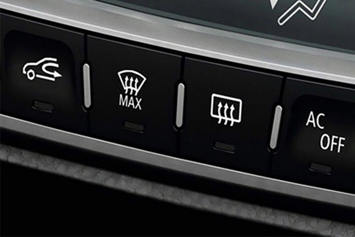

4. Cách bật sấy kính ô tô phía trước
Cách bật sấy kính ô tô phía trước trên phần lớn xe khá đơn giản. Khi kính bắt đầu mờ, người lái chỉ cần nhấn nút có biểu tượng kính chắn gió và các đường khí hướng lên, sau đó hệ thống điều hòa sẽ điều chỉnh luồng khí lên kính.
Trên nhiều xe sử dụng điều hòa tự động, thao tác nhấn nút defrost có thể đồng thời bật A/C và chuyển sang chế độ lấy gió ngoài. Honda 2026 cho biết hệ thống sẽ tự bật điều hòa và chuyển sang fresh air mode khi sử dụng chức năng làm trong kính trước.
Nếu xe sử dụng điều hòa chỉnh tay và kính mờ nhiều, có thể chọn chế độ thổi kính, tăng tốc độ quạt và điều chỉnh nhiệt độ phù hợp. Hyundai khuyến nghị khi cần hiệu quả defrost tối đa có thể đặt nhiệt độ cao và tốc độ quạt lớn nhất.
Điểm quan trọng là không nên chỉ bật quạt nhưng vẫn giữ chế độ lấy gió tuần hoàn quá lâu. Không khí ẩm tiếp tục lưu thông trong cabin có thể khiến kính lâu trong hoặc nhanh chóng mờ trở lại.

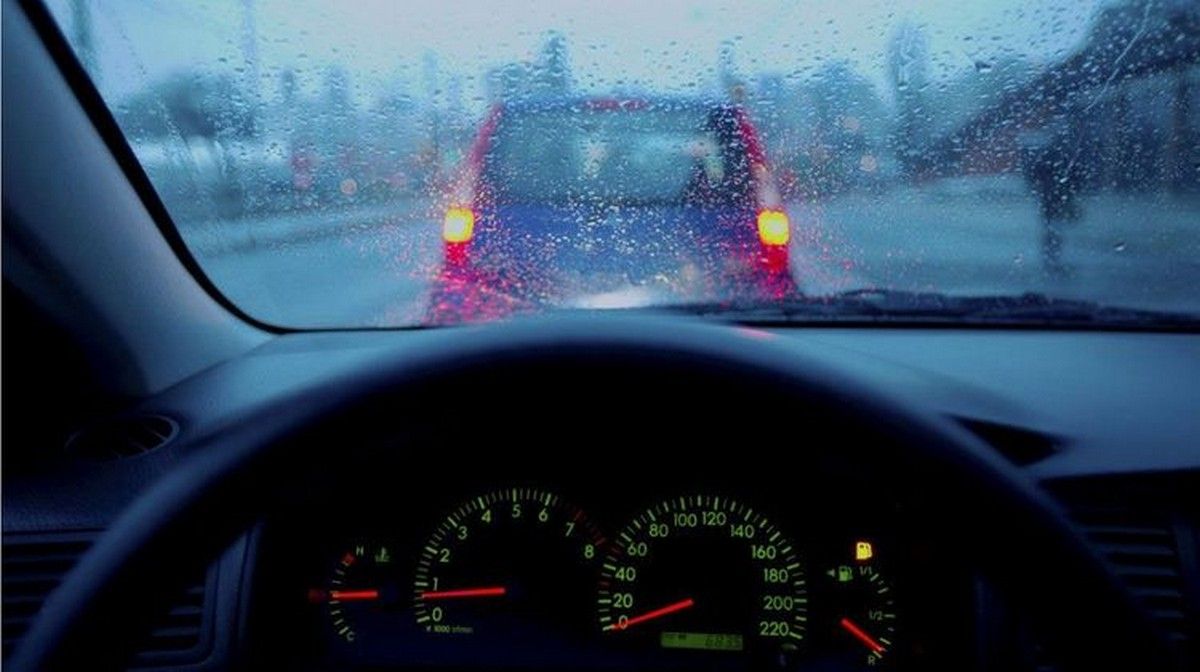

5. Cách sấy kính ô tô khi kính bị mờ phía trong
Kính mờ phía trong là tình huống phổ biến nhất trong điều kiện trời mưa tại Việt Nam. Khi đó, nguyên nhân chủ yếu là độ ẩm trong cabin cao và hơi nước ngưng tụ lên mặt trong của kính.
Người lái nên bật chế độ sấy kính trước, bật A/C và ưu tiên lấy gió ngoài. Điều hòa không chỉ làm lạnh mà còn có tác dụng hút ẩm, vì vậy A/C thường được sử dụng ngay cả khi mục tiêu là làm trong kính chứ không phải làm mát cabin.
Honda lưu ý sau khi làm trong kính nên duy trì chế độ lấy gió ngoài thay vì giữ tuần hoàn trong thời gian dài, bởi độ ẩm tích tụ trong cabin có thể khiến kính tiếp tục bị mờ và làm giảm tầm nhìn.
Nếu kính đang mờ rất nhiều, có thể tăng tốc độ quạt trong thời gian ngắn để lượng khí khô đi qua bề mặt kính lớn hơn. Sau khi kính đã trong, giảm quạt và đưa điều hòa về mức thoải mái để tránh tiếng ồn hoặc chênh lệch nhiệt độ quá lớn.

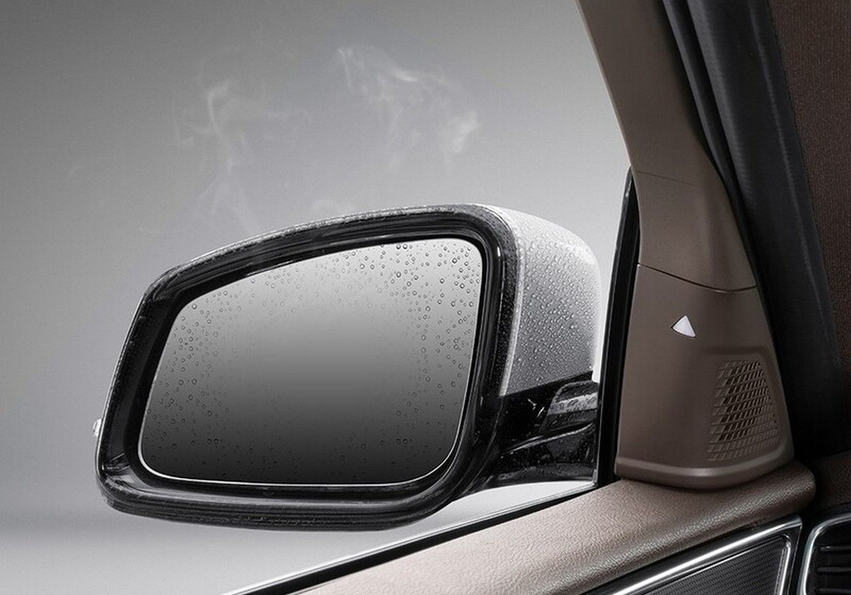

8. Sấy kính sau có sấy luôn gương chiếu hậu không?
Trên nhiều ô tô có gương sấy điện, câu trả lời là có. Hệ thống sấy gương thường được nối chung với nút sấy kính sau nên khi người lái bật rear defogger, điện trở bên trong hai gương ngoài cũng hoạt động.
Hyundai 2026 xác nhận chức năng sấy gương ngoài hoạt động khi sấy kính sau được bật. Honda cũng sử dụng một nút chung cho rear defogger và heated door mirror trên một số dòng xe hiện hành.
Tuy nhiên, không phải mọi phiên bản xe đều được trang bị gương sấy. Hai xe cùng một mẫu nhưng khác phiên bản trang bị vẫn có thể có tính năng khác nhau.

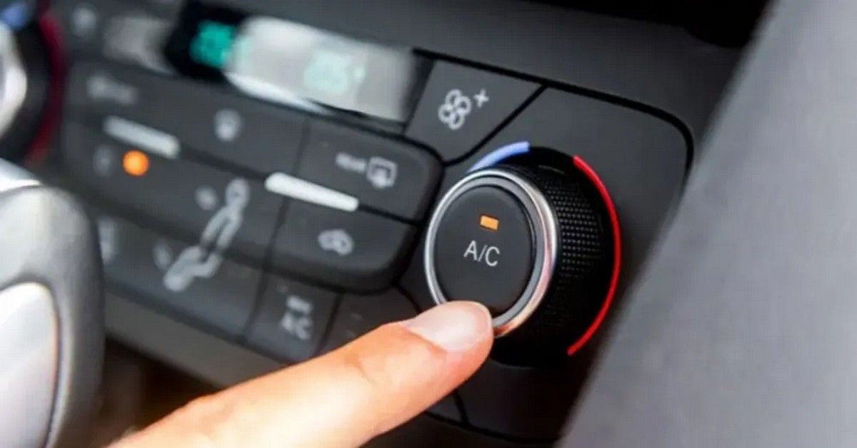

9. Chế độ sấy kính ô tô có cần bật A/C không?
Đối với kính trước, A/C thường rất hữu ích vì hệ thống điều hòa có khả năng loại bỏ hơi ẩm khỏi không khí. Chính vì vậy, nhiều ô tô hiện nay tự bật A/C khi người dùng nhấn nút defrost kính trước.
Điều này không có nghĩa bắt buộc phải thổi khí thật lạnh lên kính. Hệ thống có thể vừa sử dụng điều hòa để hút ẩm vừa điều chỉnh nhiệt độ của luồng khí phù hợp với điều kiện thực tế.
Với kính sau thì khác. Hệ thống sử dụng điện trở nên việc A/C đang bật hay tắt không quyết định khả năng sấy kính sau.
