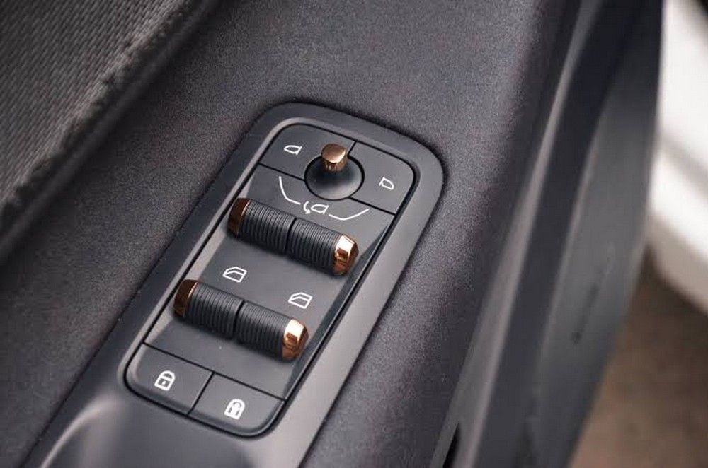

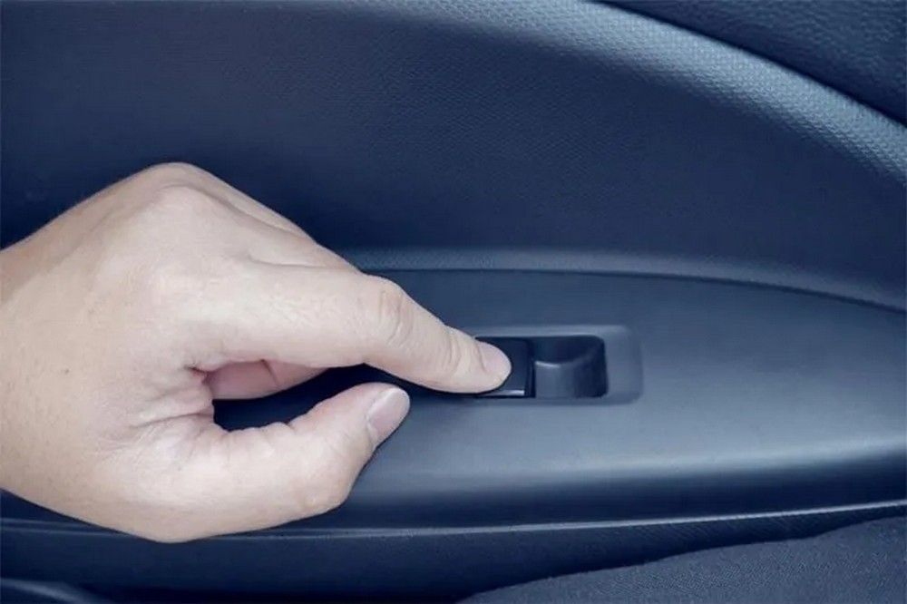

5.2 Kiểm tra khóa trung tâm
Nếu cửa không mở được, hãy bấm nút mở khóa trung tâm trên tapi cửa lái hoặc chìa khóa. Quan sát chốt khóa có nhảy lên không, có nghe tiếng mô-tơ khóa hoạt động không. Nếu cửa mở được sau khi bấm unlock, xe không bị hỏng mà chỉ đang ở trạng thái khóa.
Với một số dòng xe, người ngồi trong cần kéo tay nắm 2 lần: lần đầu để mở khóa, lần thứ hai để mở cửa. Chủ xe nên đọc hướng dẫn sử dụng để biết cách hoạt động của dòng xe mình đang dùng.

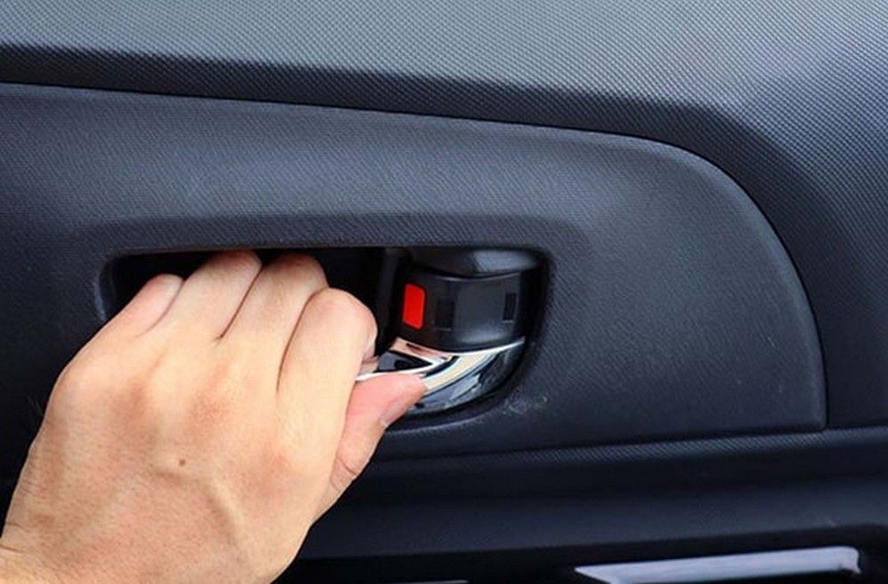

5.4 Kiểm tra tay nắm trong
Nếu kéo tay nắm thấy lỏng, không có lực hoặc nghe tiếng nhựa lạch cạch, có thể tay nắm bị gãy ngàm hoặc dây cáp bị tuột. Lúc này không nên tiếp tục kéo mạnh. Cần đưa xe đến gara để tháo ốp cửa kiểm tra.
Với xe đã từng tháo tapi cửa để dán cách âm, sửa kính, thay loa hoặc sửa khóa, dây cáp mở cửa có thể bị lắp sai, tuột khỏi ngàm hoặc không được cố định đúng vị trí.
