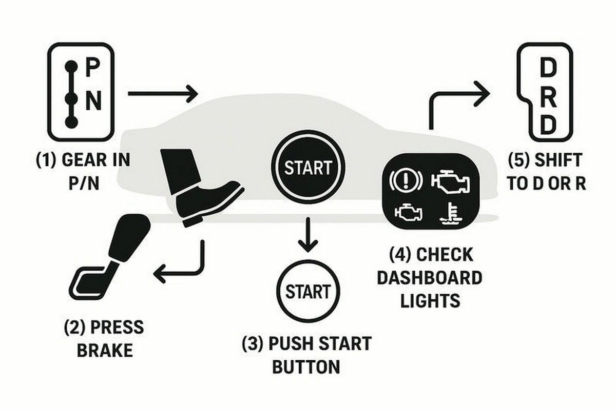

2. Cách khởi động xe số tự động đúng cách
Cách khởi động xe số tự động nhìn chung đơn giản nhưng nên tạo thành một chuỗi thao tác cố định.
Bước 1: Chỉnh tư thế lái
Trước khi bật máy, điều chỉnh:
  • Ghế lái.
  • Tựa lưng.
  • Vô-lăng nếu xe cho phép.
  • Gương chiếu hậu trong xe.
  • Hai gương bên ngoài.
  • Dây an toàn.
Khi đạp hết phanh, chân vẫn nên hơi cong thay vì duỗi thẳng hoàn toàn.
Hai tay cầm vô-lăng thoải mái và có thể xoay lái mà lưng không phải rời khỏi ghế.
Bước 2: Kiểm tra cần số ở P
Trước khi khởi động, kiểm tra vị trí hộp số. Với xe tự động, P là vị trí an toàn để khởi động. Honda cho biết mặc dù một số xe có thể khởi động ở N, sử dụng P vẫn an toàn hơn.
Bước 3: Đạp chân phanh
Dùng chân phải đạp và giữ bàn đạp phanh. Hyundai cũng thiết kế hệ thống khóa chuyển số trên nhiều mẫu xe, không cho chuyển từ P sang R hoặc D nếu người lái chưa đạp phanh.
Bước 4: Khởi động động cơ
Nếu xe dùng nút Start/Stop:
Giữ phanh ➡ nhấn nút Start/Stop.
Không cần đạp ga trong lúc khởi động.
Honda hướng dẫn giữ chắc chân phanh và nhấn nút ENGINE START/STOP mà không đạp bàn đạp ga.
Nếu xe sử dụng chìa khóa cơ, vẫn giữ phanh và khởi động theo hướng dẫn của xe.
Bước 5: Kiểm tra bảng đồng hồ

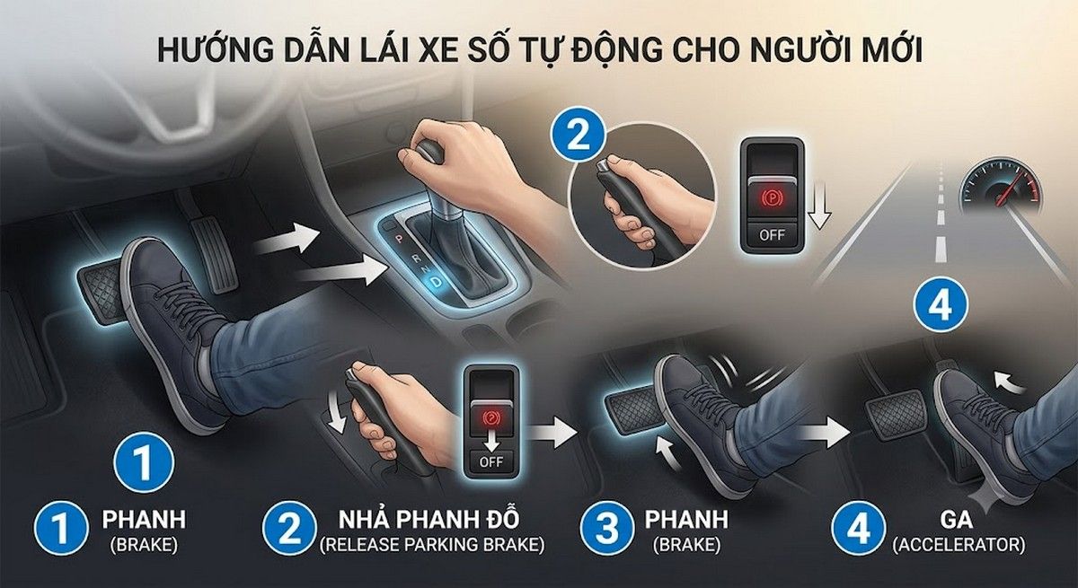

Bước 1: Giữ chân phanh và chuyển sang D
  • Quan sát phía trước, hai gương và khu vực quanh xe.
  • Giữ chân phải trên phanh.
  • Chuyển từ P sang D.
  • Honda hướng dẫn khi bắt đầu chạy, người lái tiếp tục giữ chân phải trên bàn đạp phanh rồi mới đưa hộp số sang D; nếu muốn lùi thì chọn R.
Bước 2: Nhả phanh đỗ
Nếu đang sử dụng phanh tay cơ, hạ phanh tay. Nếu xe sử dụng phanh tay điện tử EPB, thực hiện theo hướng dẫn của xe. Nhiều mẫu hiện nay có thể tự nhả khi bắt đầu tăng ga nếu đủ điều kiện. Đừng vội đạp ga.
Bước 3: Nhả chân phanh từ từ
  • Từ từ giảm lực chân phanh.
  • Xe có thể bắt đầu bò chậm.
Đây là lúc người mới cảm nhận tốc độ tự nhiên của xe trước khi sử dụng ga. Trong bãi tập hoặc khu vực an toàn, có thể luyện nhiều lần thao tác:
Giữ phanh ➡ nhả nhẹ ➡ xe bò ➡ đạp phanh ➡ dừng.
Bài tập đơn giản này giúp hình thành cảm giác chân trước khi chạy đường thật.
Bước 4: Đạp ga nhẹ để tăng tốc
Sau khi xe đã lăn ổn định, chuyển chân phải từ phanh sang ga và nhấn nhẹ. Không đạp ga đột ngột. Hyundai khuyến nghị nhấn và nhả bàn đạp ga một cách mượt mà để đạt khả năng vận hành và hiệu quả nhiên liệu tốt hơn. Với người mới, nguyên tắc nên là:
Tăng ga nhẹ – quan sát xa – giữ khoảng cách.
Không cần cố đạt tốc độ nhanh.

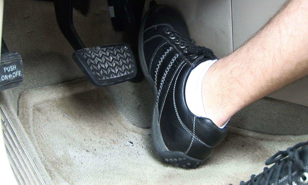

4. Dùng chân nào khi lái xe số tự động?
Một thói quen nên hình thành từ đầu là sử dụng chân phải để điều khiển cả ga và phanh. Chân phải đặt ở vị trí có thể chuyển nhanh giữa hai bàn đạp. Không nên liên tục đặt một chân lên ga và một chân lên phanh trong điều kiện lái xe thông thường.
Việc sử dụng một chân giúp giảm nguy cơ đạp nhầm hai bàn đạp cùng lúc và tạo phản xạ:
  • Muốn tăng tốc ➡ ga.
  • Muốn giảm tốc ➡ bỏ ga ➡ chuyển sang phanh.
Hyundai lưu ý việc liên tục để chân trên bàn đạp phanh có thể khiến phanh nóng và tăng hao mòn. Xe cũng có thể kích hoạt cơ chế giảm công suất nếu người lái nhấn đồng thời ga và phanh. Đặc biệt khi mới học, không nên để chân trái gần bàn đạp phanh theo thói quen lái xe số sàn.

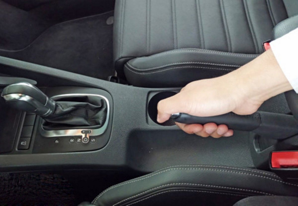

Bước 3: Kích hoạt phanh đỗ
Kéo phanh tay cơ hoặc bật EPB. Ngay cả khi xe đang ở P, vẫn nên sử dụng phanh đỗ. Hyundai khuyến cáo không chỉ dựa vào P để giữ phương tiện đứng yên khi rời xe.
Bước 4: Tắt động cơ
Sau khi xe được giữ chắc, tắt động cơ và kiểm tra lại P, phanh đỗ trước khi rời xe. Trên đường dốc, càng cần bảo đảm phanh đỗ đã được kích hoạt.
