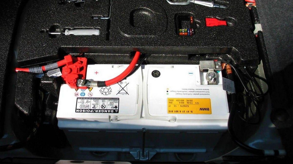

1. Tuổi thọ ắc quy ô tô kéo dài bao lâu?
Để trả lời câu hỏi bao lâu nên thay ắc quy ô tô, chúng ta cần dựa vào tuổi thọ trung bình của thiết bị trong điều kiện vận hành tiêu chuẩn. Thông thường, một bình ắc quy ô tô đời mới có vòng đời dao động từ 3 đến 5 năm.
Tuy nhiên, con số thực tế này có thể bị rút ngắn đáng kể dựa vào các yếu tố tác động như:
  • Thời tiết khắc nghiệt: Nhiệt độ quá cao vào mùa hè làm tăng tốc độ phản ứng hóa học nội bộ, dẫn đến hiện tượng bay hơi dung dịch điện phân và làm phồng rộp các bản cực.
  • Tần suất di chuyển: Xe thường xuyên chạy các chặng ngắn dưới 10 phút khiến máy phát điện (alternator) không đủ thời gian nạp bù lại lượng điện năng vừa tiêu thụ lúc đề máy.
  • Thói quen sử dụng điện: Bật đèn pha, hệ thống điều hòa hoặc nghe nhạc giải trí khi động cơ đã tắt hoàn toàn sẽ khiến bình bị xả sâu liên tục.

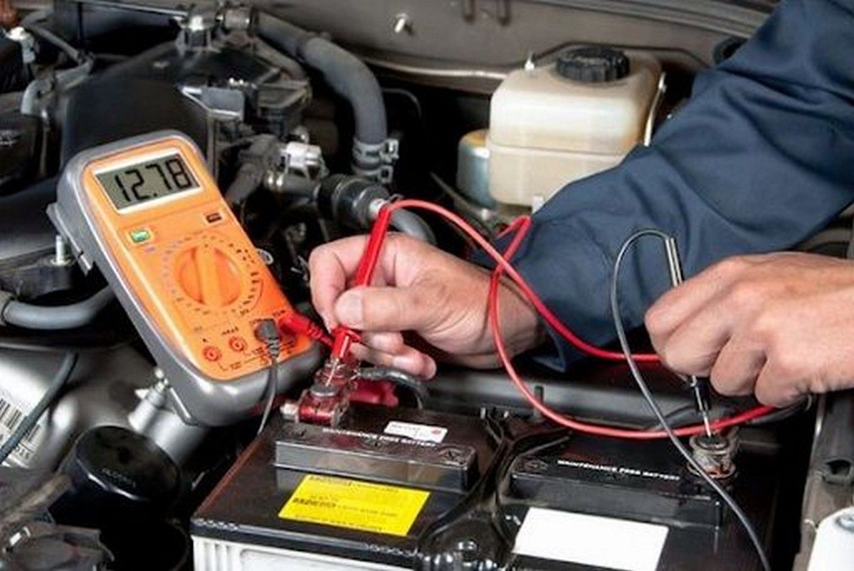

2.3. Điện áp của ắc quy thấp hơn bình thường
Sử dụng đồng hồ vạn năng đo điện áp ở trạng thái nghỉ (khi xe tắt máy ít nhất 2 tiếng) là cơ sở kỹ thuật chính xác nhất để quyết định bao lâu nên thay ắc quy ô tô. Mức điện áp chuẩn của một bình điện khỏe mạnh phải đạt từ 12,6V đến 12,8V.
  • Từ 12,2V đến 12,4V: Bình đang ở trạng thái yếu điện, cần sạc bù hoặc theo dõi sát sao.\
  • Dưới 12,0V: Ắc quy đã bị chai, hỏng cell nghiêm trọng và cần phải thay mới ngay lập tức để tránh ảnh hưởng đến các thiết bị điện tử nhạy cảm khác trên xe.

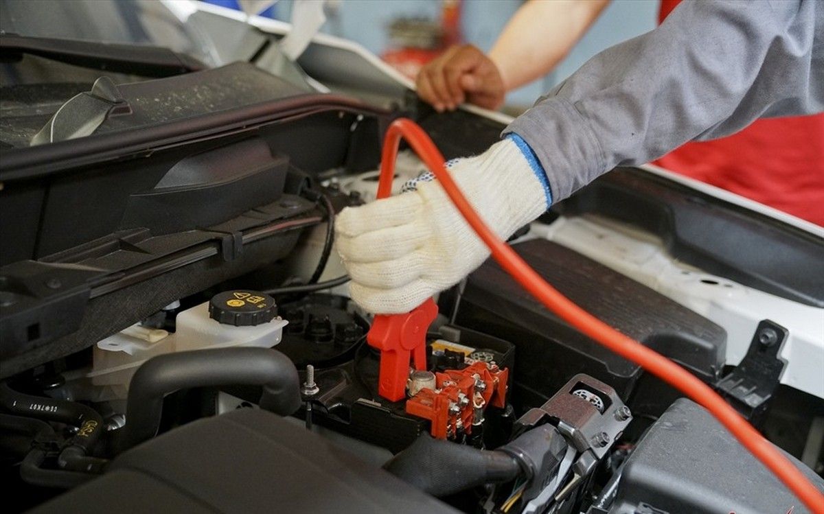

Trường hợp xe của bạn bất ngờ nằm đường do sự cố điện, VETC cung cấp dịch vụ cứu hộ ô tô 24/7 khẩn cấp theo yêu cầu cho các dòng xe tiêu chuẩn (xe chở người từ 16 chỗ trở xuống và xe tải dưới 2,5 tấn).
Ngay khi nhận cuộc gọi, tổng đài sẽ khảo sát lỗi và báo giá chi tiết trọn gói theo từng trường hợp (cứu hộ kích bình ắc quy tại chỗ hoặc điều động xe cứu hộ cẩu kéo chuyên dụng vận chuyển xe về gara). Thời gian tiếp cận hiện trường sẽ dao động tùy thuộc vào mật độ giao thông và điều kiện thời tiết thực tế.
