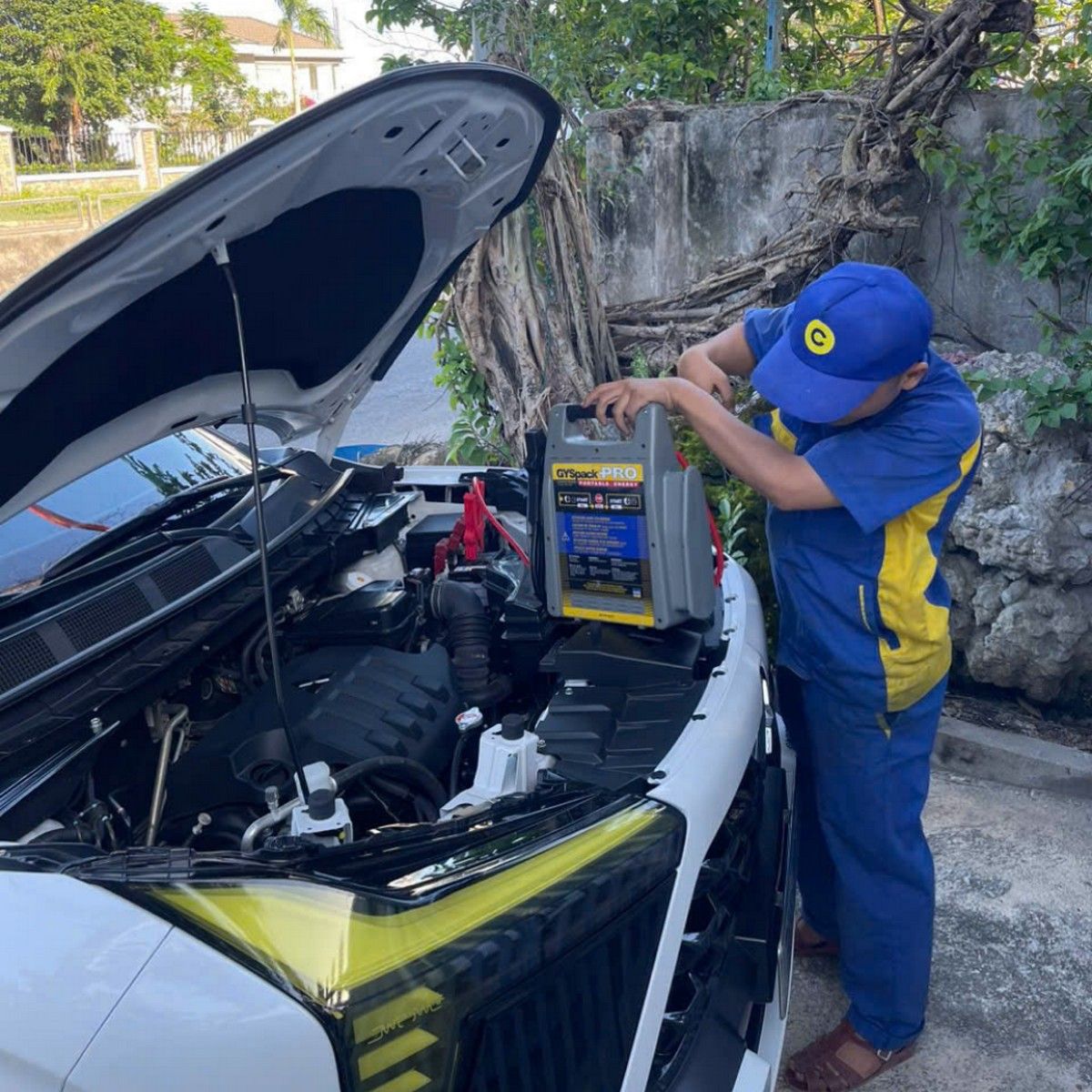

3.2. Sử dụng bộ kích điện dự phòng cá nhân (jump starter)
Jump starter là thiết bị pin lithium nhỏ gọn, đủ mạnh để khởi động xe con và xe tải nhỏ mà không cần xe khác hỗ trợ. Nên trang bị sẵn trong xe, đặc biệt với những người thường xuyên di chuyển đường dài hoặc đêm khuya. Quy trình sử dụng tương tự jump start thông thường nhưng chỉ cần nối vào ắc quy xe hỏng.

VETC hỗ trợ cứu hộ kích bình ắc quy xe con dưới 16 chỗ và xe tải dưới 2,5 tấn với xe cứu hộ chuyên dụng, tiếp nhận và đưa ra phương án giải quyết trong 15 phút, vận hành 24/7 toàn quốc kể cả ngày lễ và ban đêm.
