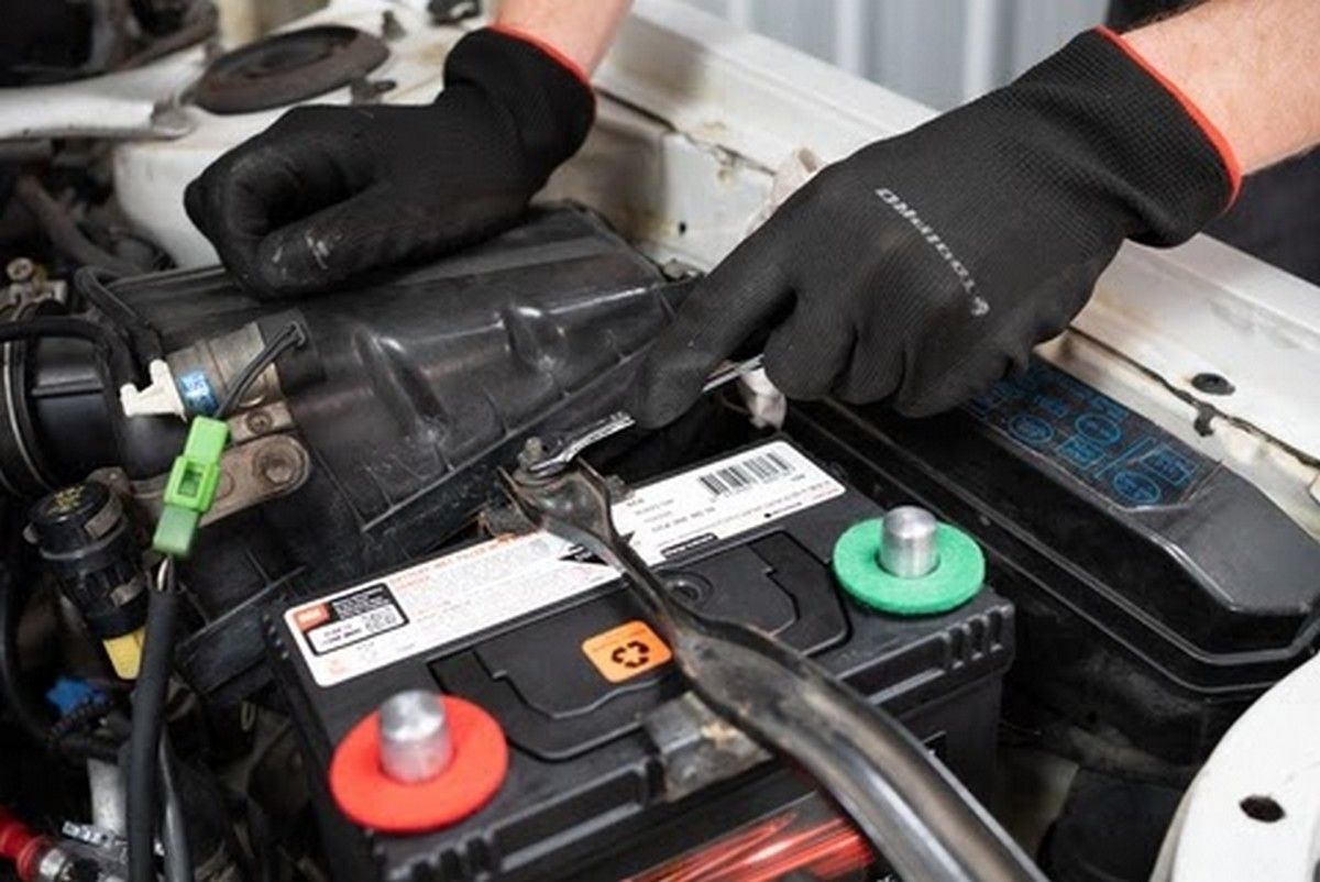

4.2. Cách kiểm tra đơn giản tại nhà
  • Quan sát trực tiếp ắc quy: Mở nắp capo và kiểm tra bề mặt ắc quy. Lớp oxy hóa trắng hoặc xanh dày quanh cọc bình, vỏ bình phồng hoặc bị ăn mòn, mùi trứng thối thoang thoáng từ khu vực ắc quy là những dấu hiệu hư hỏng rõ ràng.
  • Đo điện áp bằng đồng hồ vạn năng: Khi xe tắt máy và ắc quy không được sạc ít nhất 2 giờ, điện áp ổn định của ắc quy khỏe mạnh nằm trong khoảng 12,6V đến 12,8V. Ắc quy ở mức 12,2V–12,4V đang ở trạng thái yếu và cần theo dõi. Dưới 12V là ắc quy đã suy giảm nghiêm trọng, cần kiểm tra chuyên sâu hoặc thay thế.
  • Kiểm tra khi xe đang nổ máy: Khi động cơ đang chạy, điện áp tại cọc bình nên ở mức 13,8V đến 14,4V – đây là dải điện áp máy phát đang nạp điện cho ắc quy. Nếu điện áp không vượt qua 12,6V khi xe đang chạy, máy phát điện có thể đang có vấn đề.

5.2. Cách kéo dài tuổi thọ ắc quy
Một số thói quen đơn giản giúp duy trì ắc quy hoạt động tốt lâu hơn:
  • Kiểm tra và vệ sinh cọc bình định kỳ: Lớp oxy hóa tại cọc bình làm tăng điện trở và giảm hiệu quả nạp. Dùng bàn chải làm sạch và bôi một lớp mỡ bảo vệ sẽ giúp duy trì tiếp xúc điện tốt.
  • Tránh để xe đậu lâu không sử dụng: Nếu xe không dùng trên 2 tuần, nên khởi động xe và lái trong ít nhất 20–30 phút để nạp bổ sung cho ắc quy. Với xe để dài hạn, sử dụng bộ sạc duy trì (battery maintainer) là giải pháp tối ưu.
  • Hạn chế sử dụng thiết bị điện khi xe không nổ máy: Nghe nhạc, sạc điện thoại hoặc bật điều hòa khi máy tắt đều tiêu thụ điện từ ắc quy mà không có nguồn nạp bổ sung.
  • Tắt toàn bộ thiết bị điện trước khi tắt máy: Đặc biệt là đèn pha – đây là nguyên nhân phổ biến nhất khiến ắc quy cạn qua đêm.
  • Đưa xe đến kiểm tra định kỳ: Bao gồm kiểm tra sức khỏe ắc quy và hệ thống nạp, đặc biệt trước các chuyến đi dài.
