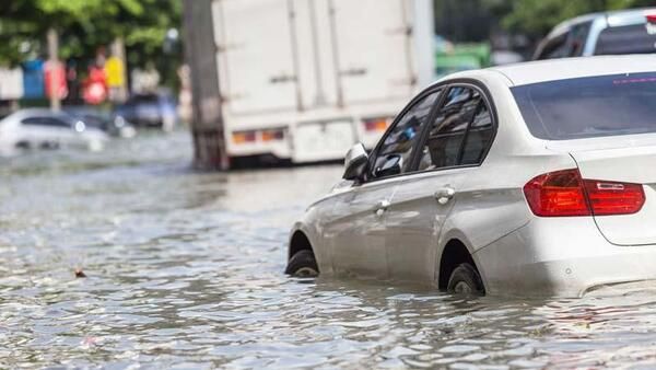

Vào mùa mưa bão, tình trạng ngập lụt tại các đô thị lớn xảy ra thường xuyên, biến các tuyến đường thành những vùng nước sâu nguy hiểm. Đối với người điều khiển phương tiện, việc đối mặt với khu vực ngập nước luôn là một thử thách lớn về cả kỹ năng lẫn tâm lý. Nếu không biết xe ô tô bị ngập nước xử lý thế nào cho đúng quy chuẩn kỹ thuật, người lái có thể vô tình làm hư hỏng nghiêm trọng các bộ phận cơ khí và hệ thống điện tử của xe, dẫn đến những khoản chi phí sửa chữa vô cùng đắt đỏ.
Bài viết dưới đây của VETC sẽ hướng dẫn chi tiết các bước ứng phó khẩn cấp và giải pháp an toàn nhất khi phương tiện không may rơi vào vùng ngập nước.
1. Những rủi ro có thể xảy ra trong tình huống này
Khi xe ô tô di chuyển vào vùng nước ngập sâu hoặc bị ngâm nước lâu ngày, phương tiện phải đối mặt với những thiệt hại kỹ thuật nặng nề bao gồm:
- Hiện tượng thủy kích (Hydro-lock): Đây là rủi ro nghiêm trọng nhất. Khi nước tràn qua đường hút gió lấn vào buồng đốt của động cơ, do nước không thể nén được nên lực ép từ piston sẽ làm cong tay biên, vỡ lốc máy, hỏng hoàn toàn động cơ.
- Hư hỏng hệ thống điện và điện tử: Hệ thống dây cáp, các giắc nối cảm biến, hộp điều khiển trung tâm (ECU) đặt dưới gầm hoặc sàn xe rất nhạy cảm với nước. Nước xâm nhập dễ gây chập mạch, oxy hóa đầu cực và phá hủy hệ thống điều khiển thông minh.
- Hư hại nội thất và hệ thống truyền động: Nước lọt vào cabin gây ẩm mốc, hư hỏng ghế da, sàn xe. Đồng thời, nếu nước tràn vào hộp số hoặc hệ thống vi sai, dầu bôi trơn sẽ bị nhiễm nước, làm mất khả năng bảo vệ các bánh răng.

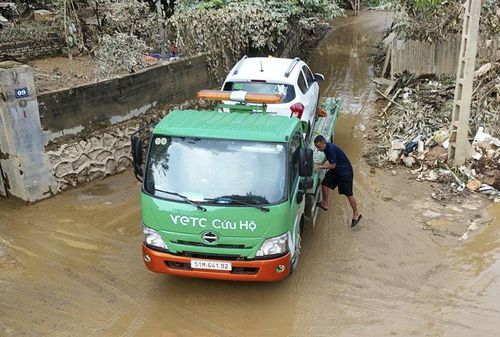

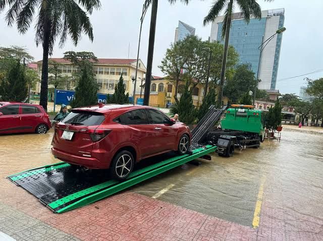

Nếu phương tiện của quý khách đã bị tắt máy hoàn toàn giữa vùng ngập nước, hoặc xe bị ngập sâu khi đang đỗ tại các bãi xe, hầm chung cư, giải pháp duy nhất là liên hệ dịch vụ cứu hộ ô tô chuyên nghiệp để di dời xe về gara kiểm tra.
Giải pháp cứu hộ tiêu chuẩn từ VETC: VETC tiếp nhận hỗ trợ cẩu kéo khẩn cấp cho các dòng xe thuộc phân khúc tiêu chuẩn (xe chở người từ 16 chỗ trở xuống và xe tải nhẹ dưới 2,5 tấn).
Đối với xe bị ngập nước, kỹ thuật viên VETC sẽ điều động xe cứu hộ chuyên dụng đến hiện trường, đưa toàn bộ phương tiện lên sàn chở một cách êm ái và cố định chắc chắn. VETC tuyệt đối không áp dụng phương pháp kéo lết bánh trên đường nhằm tránh gây hư hại thêm cho hộp số và hệ thống truyền động của xe.
