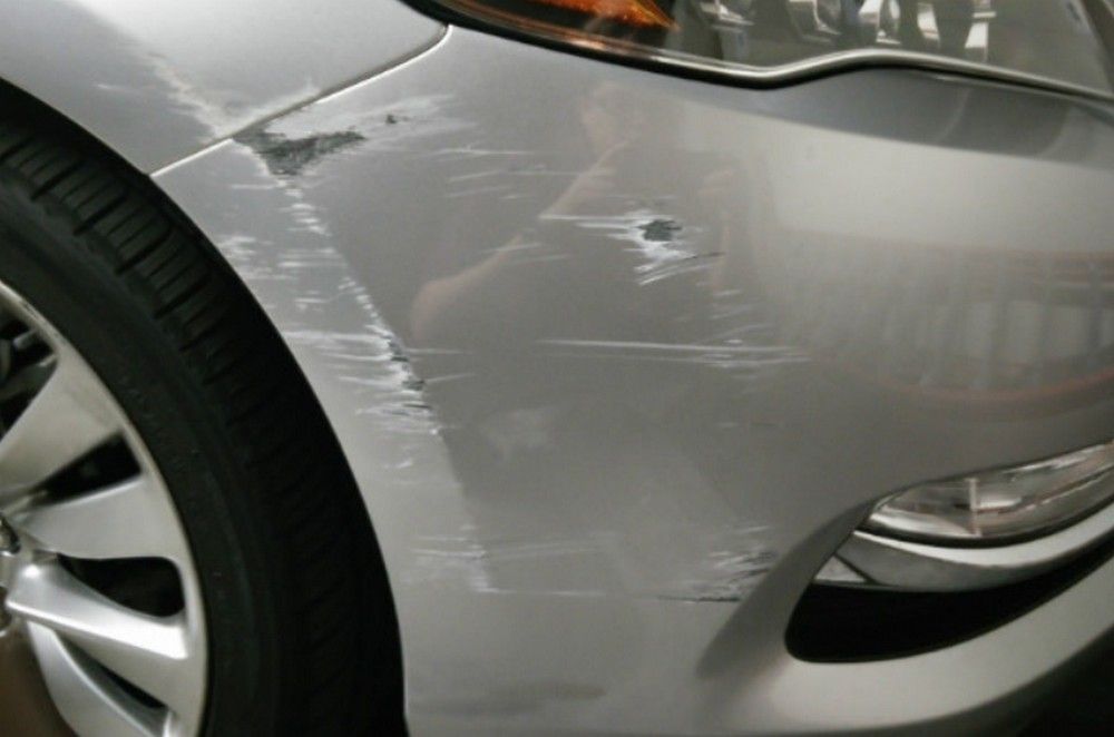

1.1 Xước nhẹ khác gì xước sâu?
Xước nhẹ thường chưa phá vỡ lớp sơn màu. Khi nhìn nghiêng dưới ánh sáng, bạn có thể thấy vệt trắng, vệt xoáy hoặc vệt mờ nhưng màu sơn xe vẫn còn nguyên. Những vết này hay xuất hiện sau khi rửa xe sai cách, lau khô bằng khăn bẩn, quệt cành cây nhỏ hoặc va chạm rất nhẹ.
Xước sâu thường có rãnh rõ, sờ tay thấy cấn, màu vết xước khác với màu sơn thân xe. Nếu nhìn thấy lớp trắng, xám, đen hoặc kim loại bên dưới, khả năng cao lớp sơn màu đã bị tổn thương. Trường hợp này đánh bóng không thể làm mất hoàn toàn vết xước, chỉ có thể làm mờ bớt phần viền.

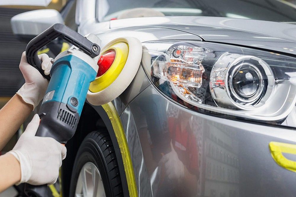

5.1 Trường hợp vết xước nhẹ, chỉ cần đánh bóng
Nếu vết xước chỉ nằm trên lớp bóng, không mất màu sơn và không có rãnh sâu, xe có thể chỉ cần đánh bóng hoặc hiệu chỉnh sơn cục bộ. Chi phí thường thấp hơn nhiều so với sơn lại, nhưng giá cụ thể tùy gara, kích thước vùng xử lý và gói chăm sóc sơn.
Phương án này phù hợp với vết xước dăm, vết xoáy, vệt quệt nhẹ do cành cây, khăn lau hoặc bụi cát. Tuy nhiên, đánh bóng không nên lạm dụng quá nhiều lần ở cùng một vị trí vì mỗi lần xử lý đều có thể làm mỏng lớp bóng bảo vệ.

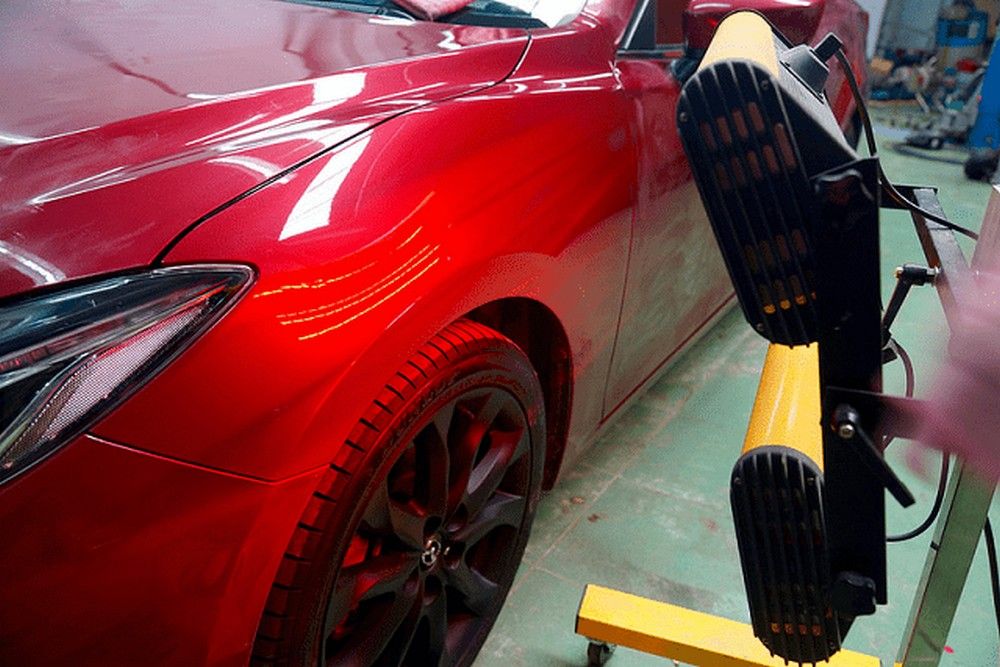

5.3 Trường hợp cần sơn lại cả chi tiết
Nếu vết xước dài, sâu, nằm ở giữa cánh cửa, capo, cốp, cản hoặc có nhiều vết trên cùng một chi tiết, gara thường khuyên sơn lại cả chi tiết để màu đều hơn. Giá có thể cao hơn sơn dặm nhưng kết quả thẩm mỹ thường ổn định hơn, ít bị loang màu tại vùng tiếp giáp.
Với câu hỏi sơn lại xe oto bị xước bao nhiêu tiền, có thể hiểu theo hai mức: sơn một chi tiết hoặc sơn nhiều chi tiết. Một số bảng giá tham khảo ghi nhận sơn dặm theo điểm từ 150.000–1.600.000 đồng, còn sơn toàn bộ thân vỏ hoặc đổi màu xe có thể từ khoảng 12–22 triệu đồng tùy phân khúc và phạm vi sơn.

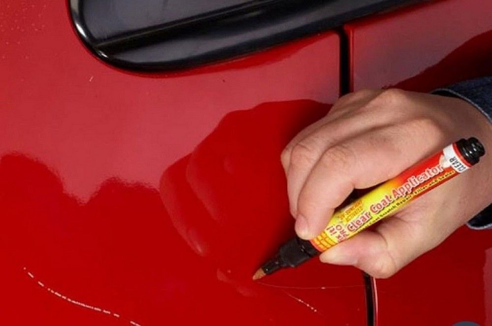

Có nên tự mua bút xóa xước để sửa xe không?
Bút xóa xước có thể che tạm vết nhỏ nhưng khó đạt màu đều như sơn chuyên nghiệp. Nếu xe màu đặc biệt, vết xước ở vị trí dễ thấy hoặc xe còn mới, nên cân nhắc xử lý tại gara để tránh bề mặt bị loang màu.
