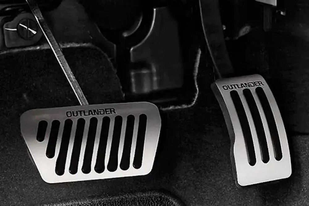

1.1 Xe số tự động có mấy bàn đạp?
Xe số tự động có 2 bàn đạp chính: phanh và ga. Bàn đạp phanh thường to hơn, nằm bên trái so với bàn đạp ga. Bàn đạp ga thường nhỏ hơn, nằm lệch bên phải và nhạy hơn khi đạp.
Người mới lái xe số tự động cần nhớ: chỉ dùng chân phải cho cả phanh và ga. Chân trái nên để nghỉ ở bệ để chân, không dùng để đạp phanh. Nếu dùng cả hai chân, người lái dễ đạp nhầm, đạp đồng thời phanh – ga hoặc phản xạ sai khi gặp tình huống khẩn cấp.

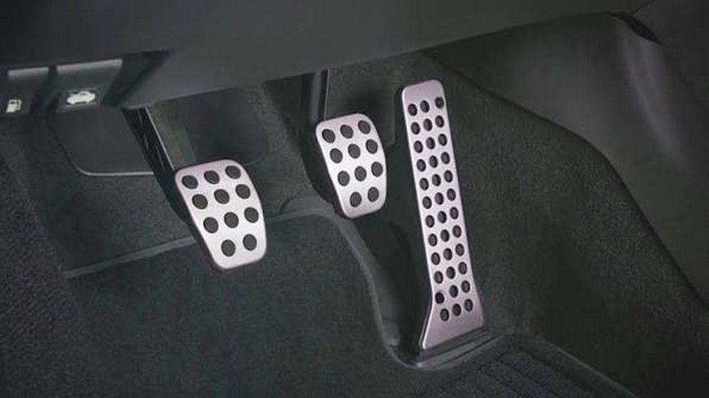

1.2 Xe số sàn có mấy bàn đạp?
Xe số sàn có 3 bàn đạp: côn, phanh, ga. Thứ tự từ trái sang phải là:
- Chân côn: dùng để ngắt/kết nối truyền động khi vào số, chuyển số, dừng xe.
- Chân phanh: dùng để giảm tốc hoặc dừng xe.
- Chân ga: dùng để tăng tốc, duy trì tốc độ hoặc hỗ trợ khởi hành.
Với xe số sàn, chân trái phụ trách chân côn, chân phải phụ trách phanh và ga. Người lái không dùng chân trái để đạp phanh trong điều kiện lái xe thông thường.

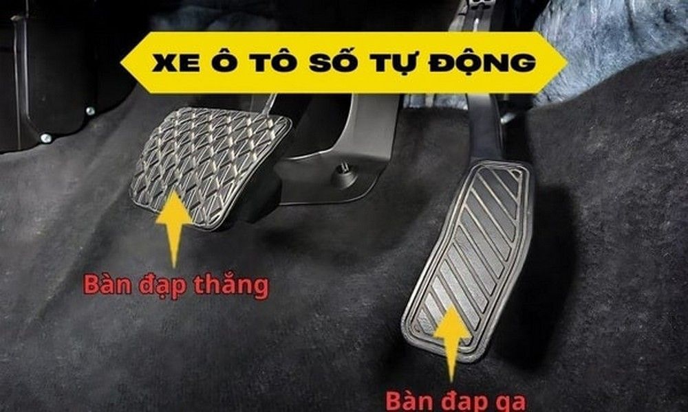

2.1 Chân ga và chân thắng bên nào?
Với xe số tự động, chân thắng nằm bên trái, chân ga nằm bên phải. Cả hai đều được điều khiển bằng chân phải. Khi muốn đi, người lái nhả phanh và đạp ga nhẹ. Khi muốn chậm hoặc dừng, người lái nhả ga và chuyển chân sang phanh.
Với xe số sàn, chân thắng vẫn nằm ở giữa, chân ga bên phải, chân côn bên trái. Người lái dùng chân phải để điều khiển ga – thắng, chân trái để điều khiển côn.

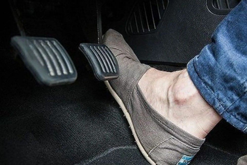

- Mang dép lê, giày cao gót hoặc giày đế quá dày khi lái xe. Những loại giày dép này làm giảm cảm giác bàn đạp, dễ mắc vào thảm sàn hoặc khiến chân trượt khỏi bàn đạp.

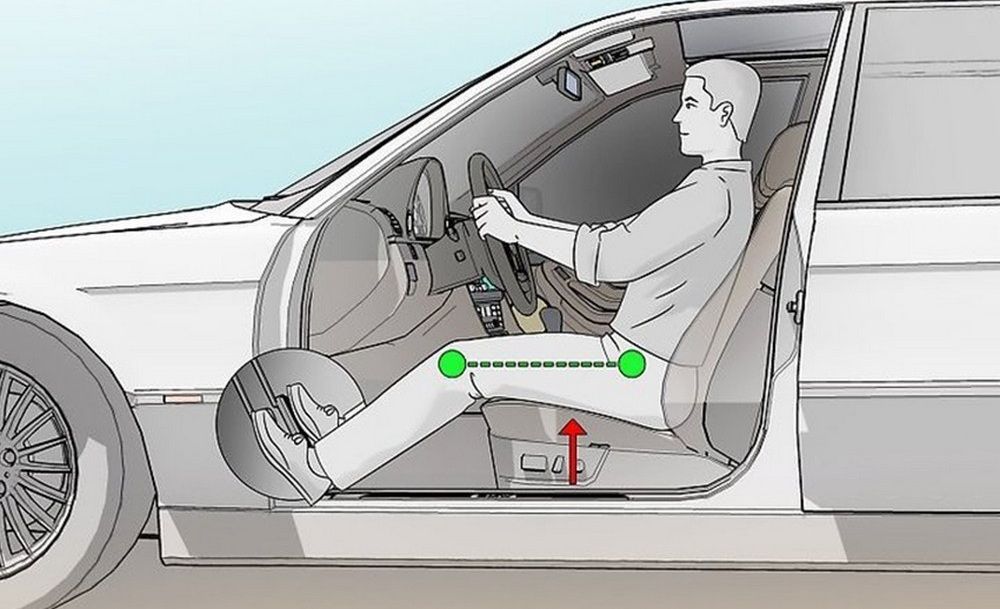

9. Tư thế ngồi ảnh hưởng đến việc dùng phanh ga
Tư thế ngồi sai khiến người lái khó kiểm soát chân phanh và chân ga. Nếu ghế quá xa, chân phải phải với tới bàn đạp, lực đạp không ổn định và phản xạ chậm hơn. Nếu ghế quá gần, chân bị co nhiều, dễ mỏi và khó chuyển giữa phanh – ga.
Tư thế phù hợp là khi đạp hết phanh, đầu gối vẫn hơi chùng, không duỗi thẳng hoàn toàn. Gót chân có điểm tựa chắc trên sàn. Lưng tựa ghế, tay cầm vô lăng thoải mái, mắt quan sát được gương và mặt đường. Trước khi khởi hành, nên chỉnh ghế, gương, vô lăng và kiểm tra khu vực bàn đạp.
Không nên để chai nước, dép, đồ vật nhỏ hoặc thảm sàn lỏng lẻo gần khu vực bàn đạp. Những vật này có thể kẹt dưới chân phanh hoặc chân ga, gây nguy hiểm khi cần xử lý gấp.
