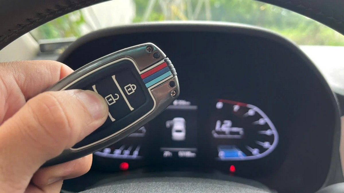

1. Dấu hiệu chìa khóa ô tô sắp hết pin
Pin smart key thường không hết đột ngột mà có một giai đoạn suy yếu trước đó. Nếu nhận biết sớm, người dùng có thể thay pin chủ động và tránh rơi vào tình huống xe không nhận chìa khi đang ở xa nhà.
Một dấu hiệu khá phổ biến là khoảng cách điều khiển ngày càng ngắn. Trước đây có thể đứng cách xe vài mét để khóa hoặc mở cửa, nhưng sau một thời gian phải tiến sát xe thì remote mới phản hồi. Một số người còn gặp tình trạng phải bấm nút nhiều lần mới mở được cửa hoặc tín hiệu lúc nhận, lúc không.
Trên các mẫu xe hiện đại, bảng đồng hồ cũng có thể xuất hiện cảnh báo như “Key Battery Low”, “Low Key Battery”, “Replace Key Battery” hoặc thông báo tương tự. Khi thấy chìa khoá xe ô tô báo pin yếu, người dùng nên thay pin sớm thay vì tiếp tục sử dụng cho đến khi remote mất hoàn toàn tín hiệu.
Một dấu hiệu khác là xe báo “Key Not Detected” hoặc không tìm thấy chìa dù smart key đang ở trong cabin. Tuy nhiên, trường hợp này không phải lúc nào cũng do pin yếu. Điện thoại, thiết bị điện tử hoặc nguồn sóng vô tuyến mạnh đặt quá gần smart key cũng có thể ảnh hưởng khả năng nhận diện.
Nếu remote có đèn LED nhỏ, người dùng cũng có thể quan sát khi bấm nút. Đèn không sáng hoặc sáng rất yếu là dấu hiệu pin có thể đã gần hết.

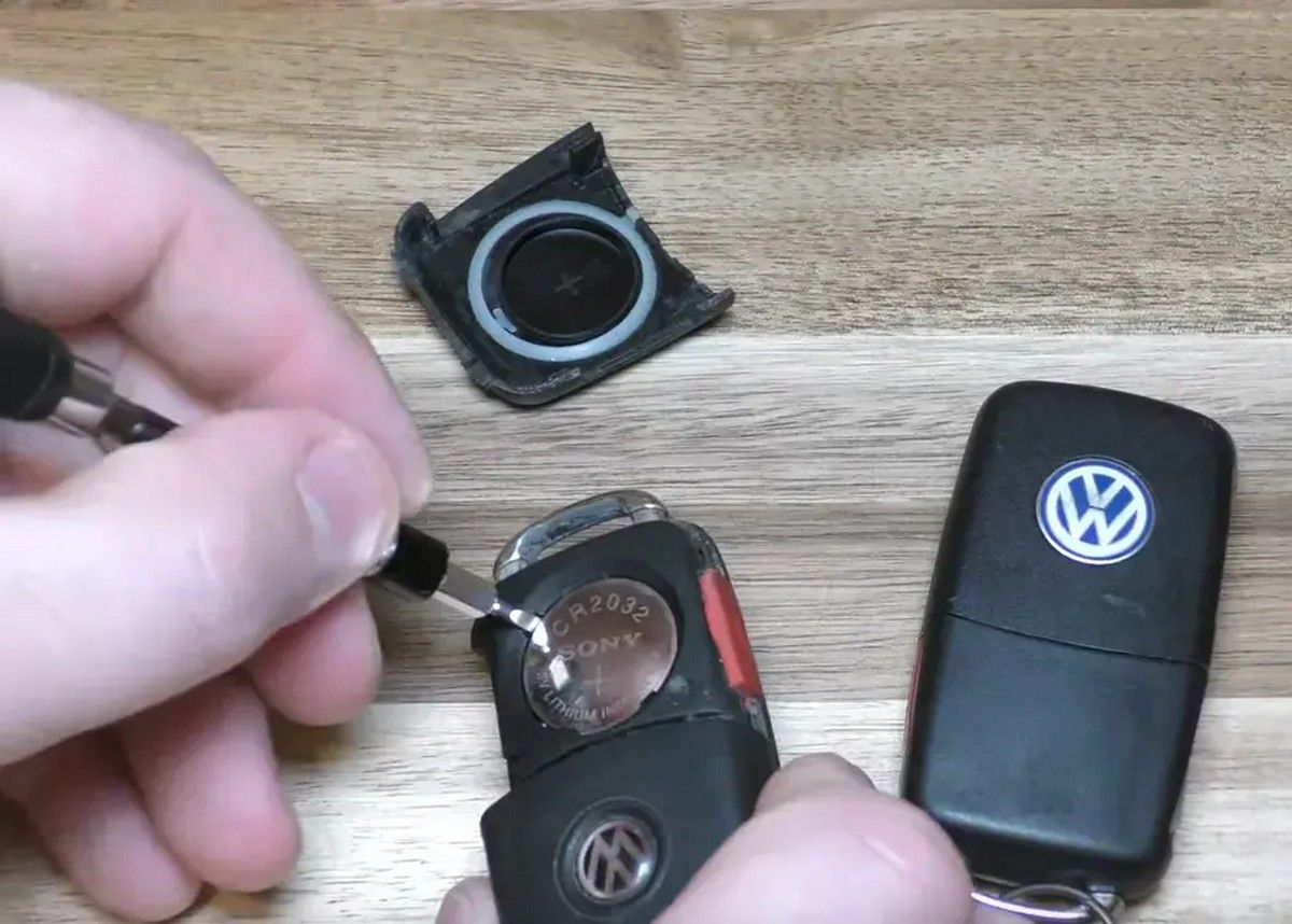

6. Cách thay pin chìa khóa ô tô
Thay pin smart key thường không quá phức tạp, nhưng người dùng cần xác định đúng loại pin và tháo lắp cẩn thận để tránh làm hỏng vỏ hoặc bảng mạch.
6.1 Xác định đúng loại pin
Không phải tất cả smart key đều sử dụng cùng một loại pin. CR2032 là loại khá phổ biến, nhưng một số remote có thể dùng CR2025, CR2450 hoặc mã pin khác. Vì vậy, không nên mua pin mới chỉ dựa trên kinh nghiệm của người khác. Cách chính xác nhất là tháo pin cũ ra để xem mã hoặc kiểm tra sách hướng dẫn sử dụng của xe.
6.2 Tháo chìa cơ và tách vỏ remote
Nếu smart key có chìa cơ tích hợp, nên rút phần chìa này ra trước. Sau đó tìm khe tách vỏ remote và dùng dụng cụ phù hợp để mở.
Có thể sử dụng chìa cơ, đồng xu hoặc tua vít đầu dẹt nhỏ nếu nhà sản xuất cho phép. Nên bọc đầu dụng cụ bằng một lớp vải mềm để hạn chế làm xước vỏ.
Không nên dùng lực quá mạnh vì vỏ remote thường được giữ bằng các lẫy nhựa nhỏ. Nếu bẻ quá tay, lẫy có thể gãy và khiến hai nửa vỏ không còn khít sau khi lắp lại.
6.3 Thay pin mới đúng chiều
Sau khi mở vỏ, hãy quan sát kỹ cách pin cũ được đặt trước khi lấy ra. Tốt nhất nên chụp một bức ảnh để nhớ vị trí cực dương và cực âm.
Lắp pin mới đúng mã, đúng chiều rồi đóng vỏ remote lại. Sau đó thử khóa cửa, mở cửa, mở cốp và khởi động xe để kiểm tra.
Trong phần lớn trường hợp, thay pin smart key không yêu cầu lập trình lại chìa khóa nếu người dùng chỉ thay pin đúng cách và không làm ảnh hưởng bảng mạch.
