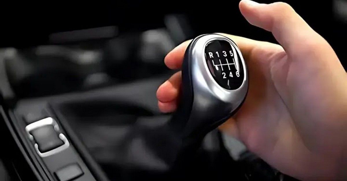

1.1. Với xe số sàn
Ly hợp (côn) không nhả hoàn toàn là nguyên nhân hàng đầu. Khi đĩa côn không tách hẳn khỏi bánh đà dù đạp hết bàn đạp côn, hộp số vẫn đang ăn khớp với động cơ và không thể gài sang số khác. Nguyên nhân có thể là lò xo đĩa côn yếu, dây cáp côn bị giãn hoặc xi-lanh côn thủy lực bị rò rỉ.
Bộ đồng tốc (synchronizer) trong hộp số bị mòn khiến việc gài số gặp lực cản lớn hoặc phải ép mạnh mới vào được. Mức dầu hộp số thấp hoặc dầu đã quá hạn làm tăng ma sát và cản trở quá trình chuyển số.

Xe số sàn cần lực lớn bất thường để gài số, phát ra tiếng cọ kim loại hoặc tiếng nghiến khi chuyển số, hoặc cần số bị rung và không vào đúng vị trí. Xe số tự động đột ngột không chuyển sang D hoặc R được, màn hình hiển thị mã lỗi liên quan đến hộp số, hoặc xe chỉ chạy được một số cố định.
Mức độ nguy hiểm: Xe ô tô không vào số là lỗi gì ở mức độ nặng có thể khiến xe bị mắc kẹt hoàn toàn giữa đường hoặc không thể về số lùi, đặc biệt nguy hiểm khi xảy ra trên đường đông xe. Nếu không vào được số lùi và số tiến cùng lúc, cần dừng xe và gọi cứu hộ ngay, không cố gài ép nhiều lần vì có thể làm hỏng bộ đồng tốc hoặc vỡ bánh răng.
