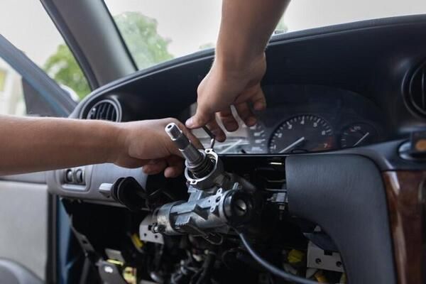

1.3. Cột lái điện tử (EPS column lock) bị lỗi
Xe hiện đại không dùng chốt cơ học mà dùng motor khóa cột lái điện tử. Khi motor này hỏng, pin remote yếu hoặc hệ thống nhận diện chìa khóa gặp sự cố, vô lăng có thể bị khóa điện tử dù đã cắm chìa đúng.
1.4. Chìa khóa hoặc ổ khóa bị mòn
Chìa khóa bị mòn hoặc ổ khóa bị hỏng chip transponder khiến hệ thống không nhận diện đúng chìa, từ chối giải phóng khóa vô lăng.

Thao tác đúng để mở khóa vô lăng thông thường: vừa vặn chìa khóa về vị trí On hoặc Start, vừa nhẹ nhàng xoay vô lăng sang trái hoặc sang phải. Hai thao tác này cần thực hiện đồng thời, không làm tuần tự. Chiều xoay vô lăng đúng là chiều ngược lại với hướng bánh xe đang tì vào lề hoặc ngược với hướng cuối cùng bạn đánh lái trước khi tắt máy.
Với xe nút bấm Start/Stop, Không đạp phanh, chỉ nhấn nút Start/Stop một lần để xe lên nấc điện ACC hoặc ON, đồng thời lắc nhẹ vô lăng để giải phóng chốt khóa điện tử trước, sau đó mới đạp phanh và nhấn nút đề nổ máy

3.2. Xử lý khi nghi ngờ lỗi điện tử
  • Reset tín hiệu: Thử bấm liên tục nút khóa và mở khóa trên remote vài lần để hệ thống nhận lại tín hiệu.
  • Dùng chìa khóa cơ dự phòng: Thử sử dụng chìa khóa cơ học (nếu xe có hỗ trợ) để mở khóa thủ công.
  • Đưa xe đi kiểm tra chuyên sâu: Nếu tình hình vẫn không tiến triển, xe của bạn đã gặp sự cố liên quan đến phần cứng hoặc phần mềm hệ thống, bắt buộc phải cần thợ kỹ thuật tại garage can thiệp.
