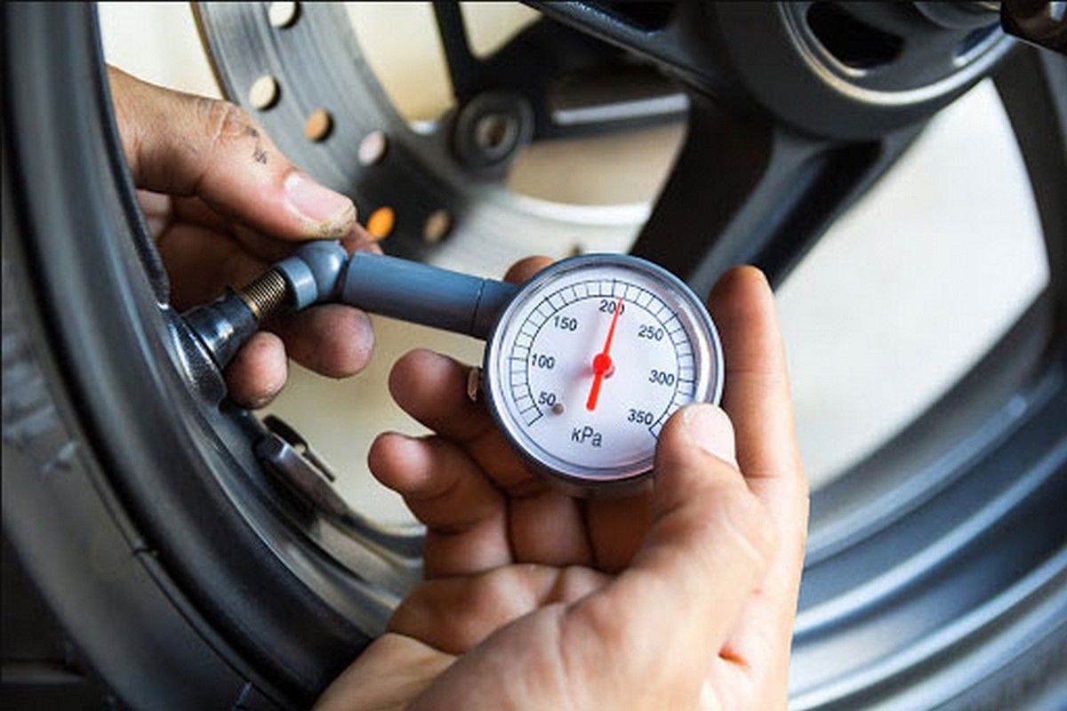

3. Cách kiểm tra và bơm lốp đúng chuẩn
3.1. Khi nào và cách kiểm tra áp suất lốp
  • Kiểm tra áp suất lốp khi lốp nguội: Nghĩa là xe chưa chạy hoặc đã đỗ ít nhất 3 giờ. Lốp nóng sau khi chạy có áp suất cao hơn thực tế khoảng 4–6 PSI, đo khi nóng sẽ cho kết quả sai lệch.
  • Sử dụng đồng hồ đo áp suất lốp chuyên dụng (dạng bút hoặc đồng hồ số): Chính xác hơn đồng hồ gắn trên máy bơm tại trạm xăng. Tháo nắp van, ấn đồng hồ vào van và đọc kết quả. So sánh với thông số khuyến nghị trên nhãn dán cửa xe.
  • Tần suất kiểm tra: Ít nhất một lần mỗi tháng và trước mỗi chuyến đi dài hơn 300 km.
3.2. Quy trình bơm lốp đúng kỹ thuật
Bơm từng chút một và đo lại thường xuyên thay vì bơm liên tục. Nếu bơm quá căng, xả bớt bằng cách ấn nhẹ vào chốt giữa van cho đến khi đạt mức chuẩn. Sau khi bơm xong, vặn lại nắp van để bảo vệ van khỏi bụi bẩn và ẩm.
