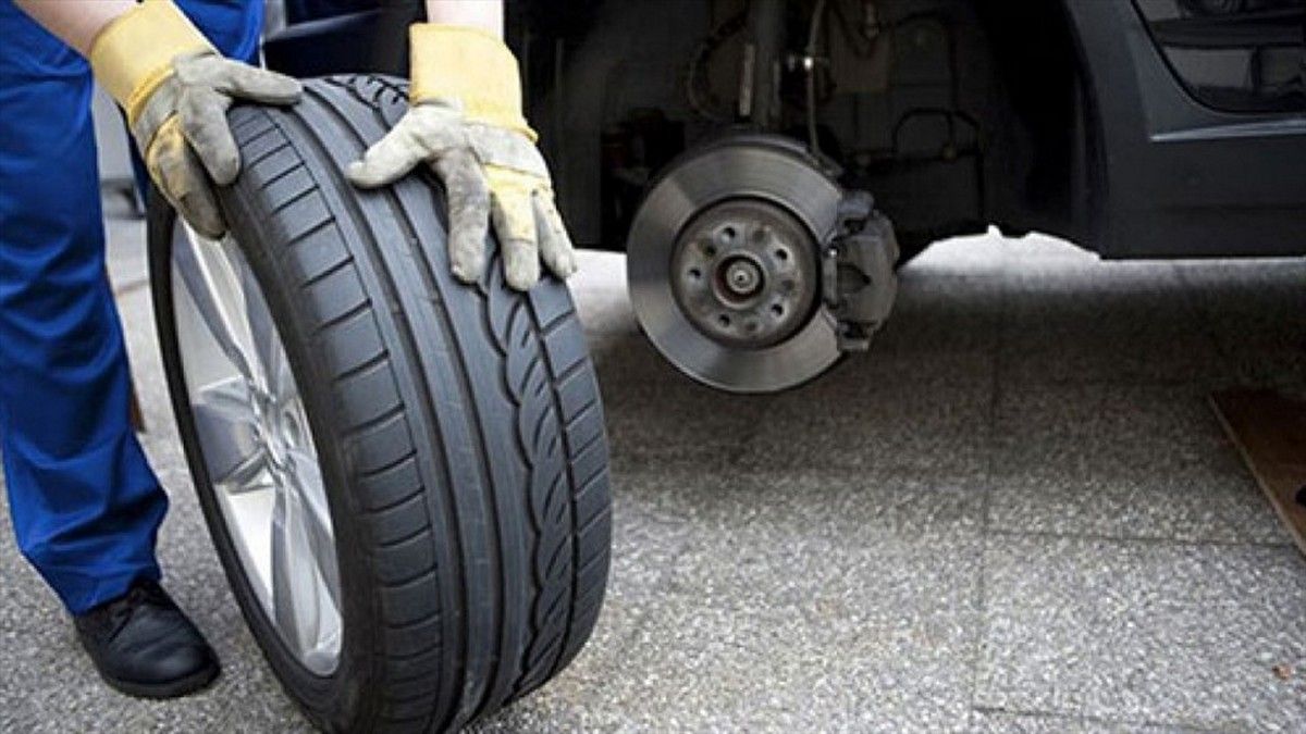

2. Các bước thay lốp dự phòng đúng kỹ thuật
2.1. Bảo đảm an toàn trước khi bắt đầu
Tắt máy, bật đèn hazard và đặt biển cảnh báo phía sau xe ít nhất 30–50m (trên đường đô thị vào ban ngày). Kéo hết phanh tay. Chèn bánh xe bằng đá hoặc chèn bánh chuyên dụng ở bánh đối diện với bánh cần thay để tránh xe lăn khi kích gầm.
2.2. Nới lỏng ốc bánh xe trước khi kích gầm
Dùng thanh vặn ốc nới lỏng (không tháo hẳn) tất cả các ốc bánh xe theo chiều ngược chiều kim đồng hồ trong khi xe vẫn đang ở mặt đất. Nới lỏng khi bánh vẫn tiếp đất sẽ dễ hơn nhiều so với khi bánh đã được kích lên và quay tự do.
2.3. Kích xe đúng vị trí
Xác định điểm kích gầm (jacking point) chính xác – thường là điểm kim loại dày phía dưới thân xe gần bánh cần thay. Kích sai vị trí có thể làm biến dạng vỏ xe hoặc làm đổ kích nguy hiểm. Tham khảo sách hướng dẫn sử dụng xe để xác định đúng vị trí. Kích lên cho đến khi bánh xe cần thay cách mặt đất khoảng 5–10 cm.
2.4. Tháo bánh cũ và lắp bánh dự phòng
Tháo hoàn toàn các ốc theo thứ tự chéo nhau (không tháo theo vòng tròn để tránh lệch mâm). Giữ ốc trong túi hoặc lòng bàn tay, không để rơi. Rút bánh cũ ra và đặt dưới gầm xe như một biện pháp bảo hiểm thứ hai phòng kích bị trượt. Lắp bánh dự phòng vào, thứ tự lắp ốc hình chéo/hình ngôi sao, tuyệt đối không vặn theo vòng tròn liền kề để đảm bảo mặt mâm xe được ép thẳng phẳng, đều đặn, không bị vênh lệch tâm.
2.5. Hạ xe và siết chặt ốc
Hạ xe từ từ cho đến khi bánh vừa chạm đất nhẹ – chưa hạ hẳn. Siết sơ bộ các ốc theo thứ tự chéo. Sau đó hạ xe hoàn toàn và rút kích ra. Siết chặt hoàn toàn tất cả ốc theo thứ tự chéo, dùng cả trọng lượng cơ thể nếu cần để đạt lực siết đủ. Kiểm tra áp suất lốp dự phòng trước khi lái tiếp.
