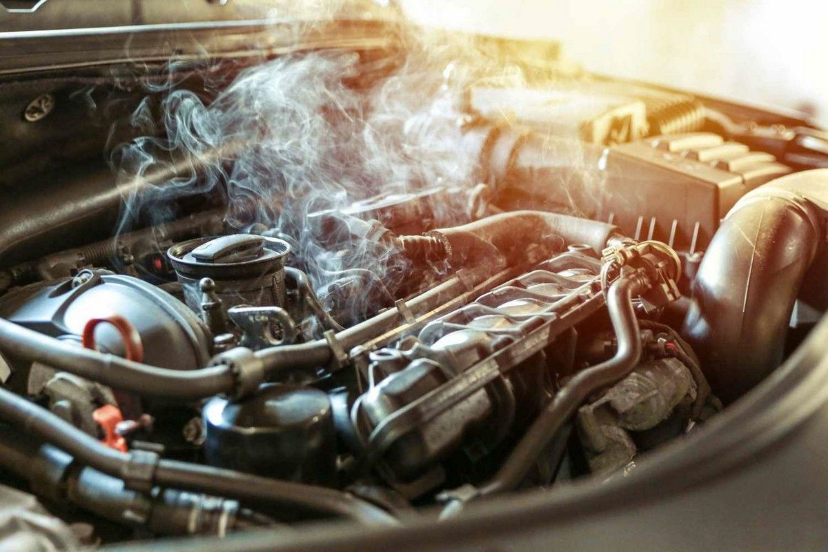

xe ô tô bị quá nhiệt khi chạy đường dài
  • Đồng hồ nhiệt độ tăng cao vào vùng đỏ hoặc vạch H là cảnh báo trực tiếp nhất. Nhiều tài xế bỏ qua kim nhiệt độ cho đến khi khói bốc lên từ nắp capo.
  • Khói trắng hoặc hơi nước bốc ra từ khoang máy cho thấy nước làm mát đã sôi và bốc hơi – đây là mức nguy hiểm cao, cần dừng xe ngay lập tức.
  • Mùi ngọt nồng từ khoang máy là mùi đặc trưng của nước làm mát bị rò rỉ lên bề mặt nóng.
  • Điều hòa đột ngột mất lạnh khi xe đang chạy bình thường có thể là dấu hiệu ECU đã cắt máy nén điều hòa để giảm tải cho động cơ đang quá nhiệt.
Mức độ nguy hiểm: Xe ô tô bị quá nhiệt khi chạy đường dài ở mức cao là nghiêm trọng. Chỉ cần vài phút chạy tiếp khi đồng hồ nhiệt đã vào vùng đỏ đủ để gây cong nắp máy hoặc bó kẹt piston, chi phí sửa chữa có thể lên đến hàng chục triệu đồng. Khi thấy khói bốc lên từ capo, cần dừng xe ngay – không tiếp tục lái dù chỉ thêm vài trăm mét.
