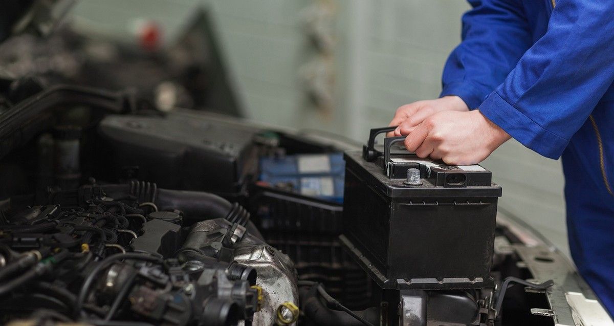

1.1. Ắc quy yếu hoặc hết điện
Đây là nguyên nhân hàng đầu trong hầu hết các trường hợp xe không khởi động được. Ắc quy cũ, tự xả sau thời gian dài đậu xe, hoặc bị rò rỉ điện âm thầm đều dẫn đến tình trạng không đủ điện cấp cho hệ thống khởi động. Thời tiết lạnh làm vấn đề này biểu hiện rõ hơn vì nhiệt độ thấp làm giảm khả năng phóng điện của ắc quy.
