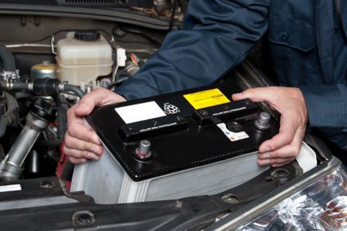

1.1. Ắc quy hết điện hoàn toàn
Khi ắc quy cạn kiệt điện, hệ thống khởi động không nhận đủ nguồn để kích hoạt motor đề. Đây là nguyên nhân phổ biến nhất, đặc biệt sau khi xe đậu lâu, quên tắt đèn hoặc ắc quy đã đến cuối vòng đời sử dụng (thường 3–5 năm).

  • Kiểm tra cọc bình ắc quy: Quan sát trực tiếp hai đầu cọc – lớp oxy hóa trắng/xanh dày hoặc đầu cọc lỏng là nguyên nhân phổ biến gây mất tiếp xúc điện.

  • Ắc quy yếu/hết – kích điện (jump start): Sử dụng bộ kích điện dự phòng (jump starter) hoặc nhờ xe khác. Nối theo thứ tự: (+) xe hỏng → (+) xe nguồn → (−) xe nguồn → điểm tiếp mát xe hỏng. Khởi động xe nguồn trước, chờ 2–3 phút rồi mới đề xe hỏng.
  • Cọc bình bị oxy hóa: Tháo cọc, dùng bàn chải cứng và dung dịch baking soda pha loãng để làm sạch, lắp lại chắc chắn. Nhiều trường hợp xe không đề được chỉ vì vấn đề đơn giản này.
