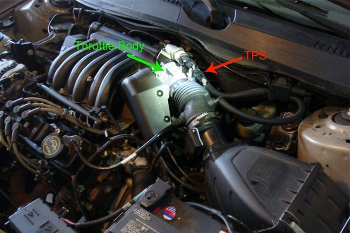

  • Cảm biến vị trí bướm ga (TPS): Theo dõi mức độ mở bướm ga. Khi lỗi, xe có thể tăng tốc không mượt, idle không ổn định hoặc đột ngột tăng ga ngoài ý muốn.

Cảm biến trục khuỷu (CKP) và cảm biến vị trí bướm ga (TPS) là hai cảm biến nguy hiểm nhất khi hỏng vì có thể gây chết máy đột ngột hoặc mất kiểm soát ga. Cần ưu tiên kiểm tra và thay thế ngay khi phát hiện lỗi hai cảm biến này.
